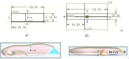

说明(技巧):在执行跟踪草绘的功能之前,为了更好地控制图形的位置和比例,可以先在指定的平面内草绘出图形区域。例如,在本例中,可以建立如图12-2a、12-2b所示的两个图形区域,稍后在执行“跟踪草绘”功能时插入的图形可以分别被调整到这两个区域,如图12-2c和12-2d所示。有兴趣的读者可以试一试。

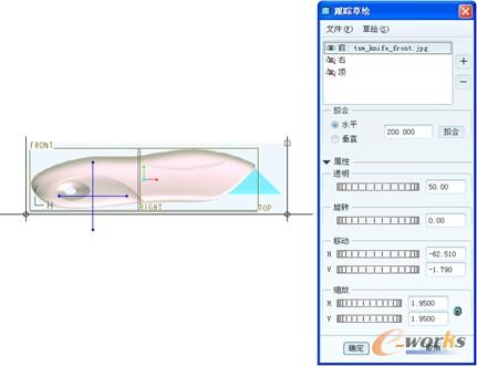

4)从菜单栏中选择“造型”-“跟踪草绘”命令,弹出“跟踪草绘”对话框。单击“\前”所在的行,弹出“打开”对话框,接着从随书光盘中打开tsm_knife_front.jpg图形文件。
5)展开“属性”选项卡,分别通过拖动滚轮来调整图像的缩放比例、移动距离等,如图12-3所示(图中的参数值仅供参考)。设置好参数后,单击“确定”按钮。

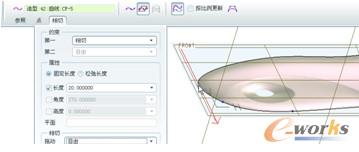

8)在工具栏中单击“编辑曲线”按钮,选择平面曲线1,接着选择其左端点,进入“相切”滑出面板,设置如图12-5所示的选项,注意设置的“长度”值为20。

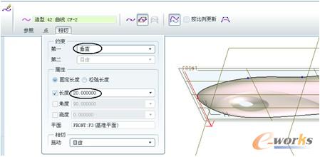

9)选择平面曲线2,接着选择其左端点,在“相切”滑出面板中,从“约束”选项组的“第一”列表框中选择“相切”选项,设置“长度”值为20,如图12-6所示。

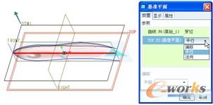

2)单击工具栏中的“创建内部基准平面”按钮,出现“基准平面”对话框。结合〈Ctrl〉键选择F6(草绘1)曲线和TOP基准平面,并设置相应的放置约束选项,如图12-8所示,单击“确定”按钮,建立基准平面DTM1。

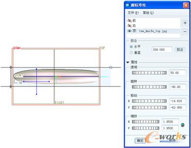

4)从菜单栏中选择“造型”-“跟踪草绘”命令,弹出“跟踪草绘”对话框。选择“\顶”所对应的行,系统弹出“打开”对话框,接着从随书光盘中选择tsm_knife_top.jpg图形文件来打开。
5)展开“属性”选项卡,分别通过拖动滚轮来调整图像的缩放比例、移动距离等,如图12-9所示(属性参数仅供参考)。设置好参数后,单击“确定”按钮。
