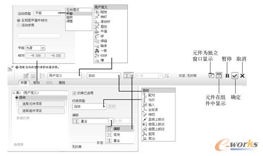

    第一步:在打开的组件中选择【插入】|【元件】|【装配】命令,也可以单击快捷菜单上的相应按钮,Pro/E系统弹出【打开】对话框。
    第二步:选取要装配的元件,然后单击“打开”按钮,系统弹出【元件放置】操控板,在【元件放置】操控板上单击“移动” 按钮,Pro/E系统弹出【移动】操控板。

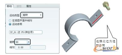

    第三步:选择【运动类型】下拉列表框中的【旋转】命令,并在组件上选取一直边为运动参照,在【旋转】下拉列表框中选择90作为旋转角度,如图5-15所示。
  【移动】对话框
图5-15 【移动】对话框
    野火专家提示:【相对】文本框中可任意输入数字作为平移的距离增量和旋转的角度增量,如不输入则任意移动和旋转。

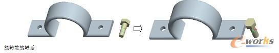

    旋转后结果如图5-16所示。
    第四步:旋转前旋转后
旋转前和旋转后
图5-16  旋转前和旋转后

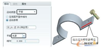

    第五步:选择【运动类型】下拉列表框中的【平移】命令,并在组件上选取一直边作为运动参照,【平移】下拉列表框默认为【光滑】选项(即任意拖动元件放置),如图5-17所示。
 移动元件
图5-17  移动元件

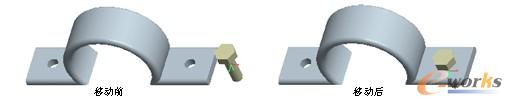

    第六步:移动后,最终结果如图5-18所示。
移动前后比较
图5-18  移动前后比较

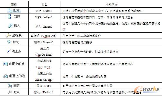

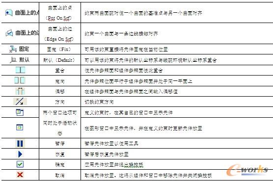

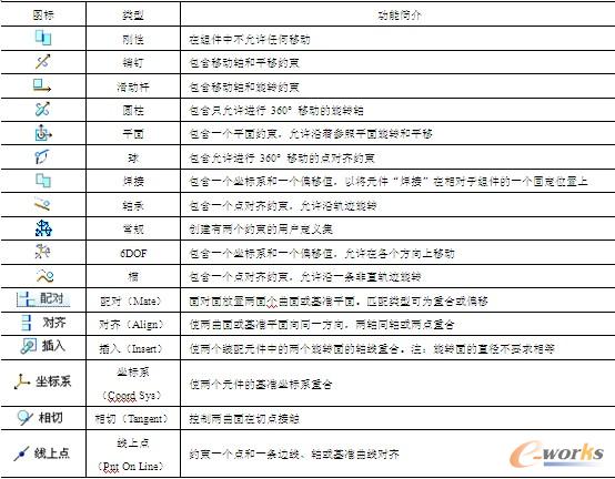

    放置元件约束类型选项简介,见表5-3。
表5-3  约束类型选项简介

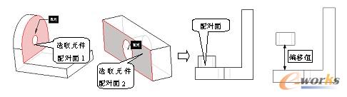

    2.配对(Mate)
    配对约束定位两个选定参照,使其彼此相对。一个配对约束可以将两个选定的参照匹配为重合、定向或者偏移。如果元件配对偏移值为零,则说明它们重合,也可使两个平面离开一段距离(即偏移),偏移值决定两个平面之间的距离;也可使用偏移拖动控制滑块来更改偏移距离,如图5-20所示。
配对示意图
图5-20  配对示意图

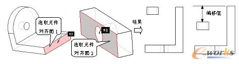

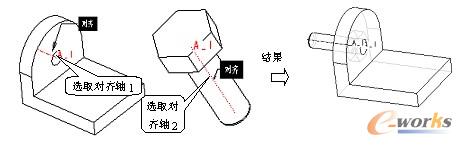

    3.对齐(Align)
    使用【对齐】约束来对齐两个选定的参照使其朝向相同。对齐约束可以将两个选定的参照对齐为重合、定向或者偏移。【对齐】约束可使两个平面共面或离开一段距离、平行、并朝向相同,如图5-21和图5-22所示。同理,也可使两条轴线同轴,或两个点重合,如图5-22所示。
对齐元件示意图
图5-21  对齐元件示意图
轴对齐
图5-22  轴对齐

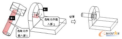

    4.插入(Insert)
    可将一个旋转曲面插入到另一旋转曲面中,且使它们各自的轴同轴(旋转面的直径可以不要求相等)。当轴选取无效或不方便时可以用这个约束,如图5-23所示。
插入元件示意图
图5-23  插入元件示意图
