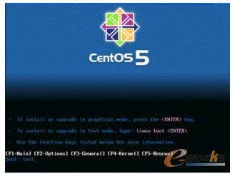

    (1)放入光盘,系统自检以后,将出现系统引导界面,如图2-2所示。
 图2-2 安装盘启动界面
图2-2 安装盘启动界面

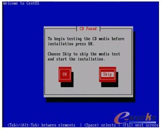

    (2)选择引导方式。在boot:后输入命令linux text(本处简化为text),然后按回车键,出现CD Found界面,如图2-3所示。
    个人认为,介质检查纯属浪费时间,按Tab键选择Skip按钮直接跳过。
 图2-3 光盘校验
图2-3 光盘校验

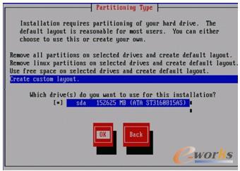

    (1)在分区布局Partitioning Type界面中选择Create custom layout(创建定制的布局),如图2-4所示。
 图2-4 选择分区布局
图2-4 选择分区布局
    提示:如果使用的硬盘有数据存在,在分区前请自行确定是否要对其上的数据进行备份。

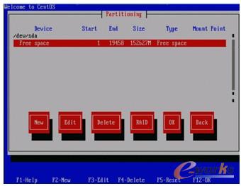

    (2)选择欲安装系统的驱动器。图2-4显示我们的服务器只有一个驱动器,设备名为sda。用Tab键或方向键选中它,然后单击OK按钮,进入Partitioning(分区)操作,如图2-5所示。
 图2-5 磁盘分区操作界面
图2-5 磁盘分区操作界面

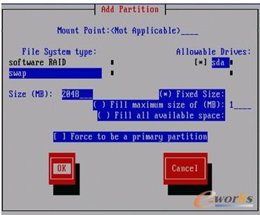

    (3)按F2键创建一个新的分区。这个操作需要手工输入挂接点Mount Point、选定文件系统类型、在哪个磁盘操作(如果有多个磁盘就要特别注意了),以及指定分区大小。该操作完成后的界面如图2-6所示。
图2-6 新增一个分区
图2-6 新增一个分区
    (4)创建一个交换分区,操作过程如图2-7所示。
 图2-7 新增交换分区
图2-7 新增交换分区

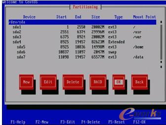

    (5)依次创建其他分区,把整个磁盘空间都利用完。当分区数量超过4个以上时,划分的分区只能包含3个主分区,其余的分区自动划入扩展分区。图2-8所示为所需分区都划分完毕时的输出。
 图2-8 CentOS分区分布
图2-8 CentOS分区分布
