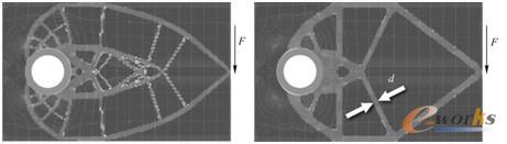

2.最小成员尺寸
最小成员尺寸是指优化结果中单元密度为1的区域的允许最小尺度。施加最小成员尺寸约束可以消除优化结果中细小的传力路径,保证结构最小尺度大于最小成员尺寸,从而得到比较均匀的材料分布,便于铸造过程的材料流动,或提供足够刚度便于刀具加工。
最小成员尺寸约束可以通过MIMDIM参数施加。一般来说,最小成员尺寸要大于3倍的单元平均尺寸。最小尺寸约束效果如图2-3所示。
图2-3 定义最小成员尺寸d可以消除细小的传力路径

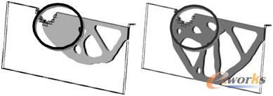

3.最大成员尺寸
最大成员尺寸约束是指优化结果中单元密度为1的区域的各向尺度不能全部大于该尺寸。因此,最大成员尺寸约束可以消除优化结果中的材料堆积,避免制造过程引起的产品缺陷(如在铸造过程中散热不均匀),并能提供多个传力路径,以提高产品可靠性。
最大成员尺寸约束可以通过MAXDIM参数施加。一般来说,最大成员尺寸要大于两倍的最小成员尺寸。最大尺寸约束效果如图2-4所示。

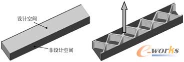

4.拔模约束
对于铸造件,或者机加工件,必须考虑制造加工过程中的拔模,或者刀具的进出,因此,在拔模方向或刀具进出的方向上,不能有材料的阻挡。
拔模约束有单模和双模两种,施加拔模约束只需指定拔模方向即可。除了用于考虑具体的制造工艺约束外,拔模约束也适用于在实体表面产生加强筋结构。拔模约束效果如图2-5所示。

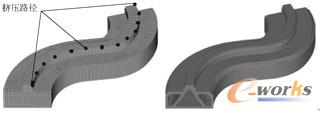

5.挤压约束
通过指定挤压方向,使材料沿挤压方向的横截界面保持一致,从而优化结果可以采用型材制造。施加挤压约束后,结构优化实际上是对零件所使用的型材的横截面进行优化。用户通过指定一系列的点来定义挤压的路径。挤压路径可以是曲线的和扭转的。挤压效果如图2-6所示。

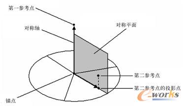

(1)一平面对称(1-plnsym):优化结果关于某个平面对称。定义单个中间平面需要提供一个锚点(anchorgrid)以及参考点(referencegrid),如图2-8所示。

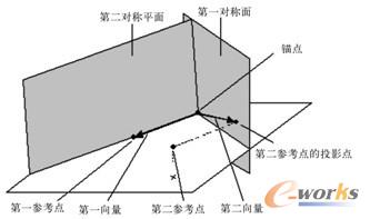

(2)二平面对称(2-plnsym):优化结果关于某两个垂直的平面对称。定义两个中间平面,需要提供一个锚点(anchorgrid)以及两个参考点(referencegrid),锚点与第一个参考点(firstreferencegrid)确定第一个对称面(firstPlane),锚点与第二个参考点(secondreferencegrid)在第一个对称面上的投影点的连线确定第二个平面的法向,如图2-9所示。

(4)周向循环对称(cyclic):周向循环对称将设计空间围绕某对称轴等分为用户指定数量的扇形区域,各扇形区域的优化结果一致。用户需要指定锚点和第一参考点确定对称轴方向,然后指定扇形区数量,如图2-11所示。
