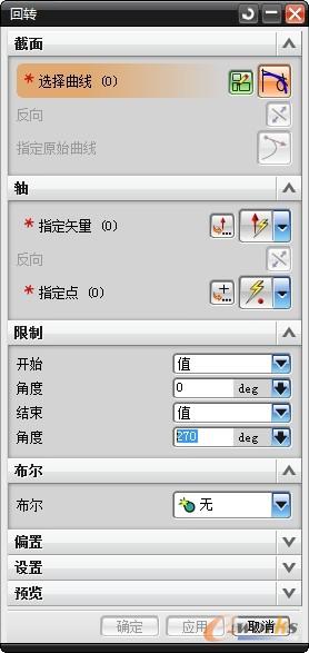

操作说明:执行上述命令后,打开如图4-10所示的“回转”对话框,各选项的操作与如图4-1所示的“拉伸”对话框类似。可以将所选的对象绕选定的轴线旋转指定的角度创建回转体,也可以将所选的对象在指定的面/平面之间旋转来创建回转体。

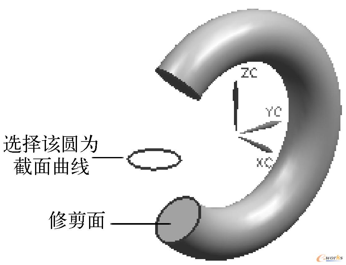

1)选择草图曲线。单击“特征”工具栏的“回转”图标按钮 ,确认“截面”选项组的“选择曲线”高亮显示,选择图形窗口中如图4-13所示的圆,单击鼠标中键结束选择。
2)指定旋转轴线。单击“轴”选项组“指定矢量”最右侧的箭头,从打开的选项中选择 (XC 轴),设置旋转轴线的方向沿X轴的正向;单击“指定点”右侧的“点对话框”图标按钮 ,在打开的“点”对话框设置旋转轴线的原点坐标为(0,0,0), 单击“确定”按钮关闭“点”对话框。
3)指定修剪面。在“限制”选项组的“开始”下拉列表框选择“值”,在其下方的“角度”文本框设置为0;在“结束”下拉列表框选择“直至选定对象”,选择如图4-13所示的修剪面。
4)设置偏置距离。展开“偏置”选项组,在“偏置”下拉列表框选择“两侧”选项,在“开始”文本框设置为-0.5,在“结束”文本框设置为-1。
5)选择布尔运算方式。在“布尔”下拉列表框选择“求和”选项,单击“确定”按钮创建回转体,得到的模型如图4-14所示。

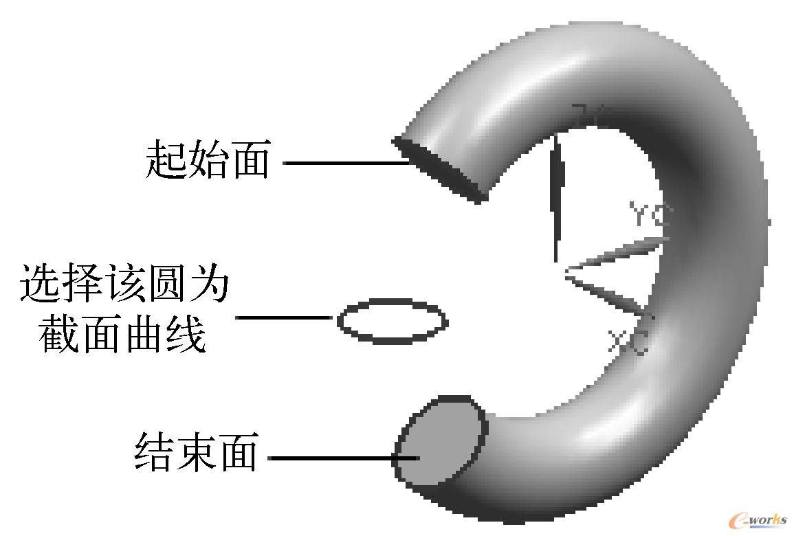

1)选择草图曲线。单击“特征”工具栏的“回转”图标按钮 ,确认“截面”选项组的“选择曲线”高亮显示,选择图形窗口中如图4-15所示的圆,单击鼠标中键结束选择。
3)指定修剪面。在“限制”选项组的“开始”下拉列表框选择“直至选定对象”,选择如图4-15所示的端面为起始面;在“结束”下拉列表框选择“直至选定对象”,选择如图4-15所示的端面为结束面。
5)选择布尔运算方式。在“布尔”下拉列表框选择“求和”选项,单击“确定”按钮创建回转体,得到的模型如图4-16所示。
图4-10 “回转”对话框
图4-13 选择截面曲线和修剪面
图4-14 旋转截面曲线到修剪面
图4-15 选择起始面和结束面
图4-16 在两个面之间创建回转体
