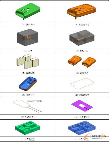

1.2.2 自动分模思路分析
自动分模流程包括初始化项目、创建工件、型腔布局、修补破孔、创建分型线、创建分型面、区域设计以及分型等基本流程,熟练掌握注塑模工具的各种功能,可以为快速分模提供帮助。其思路分析图解如表1-1所示。
表1-1  自动分模思路分析图解
表1-1  自动分模思路分析图解
