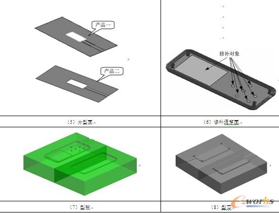

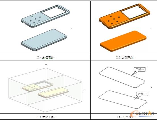

3.5.1 多腔模设计思路分析
多腔模设计流程与单腔模设计一样,只是多腔模要做两次项目初始化,具体的操作流程如表3-3所示。
表3-3  多腔模设计思路分析简表
表3-3  多腔模设计思路分析简表
表3-3  多腔模设计思路分析简表

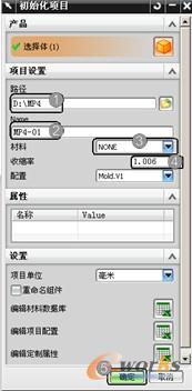

2 在【注塑模向导】工具栏中单击“初始化项目”按钮,系统弹出【初始化项目】对话框,在此对话框中的【材料】文本框的下拉列表中选择“NONE”,在【收缩率】文本框中输入“1.006”,其他参数默认,接着单击“确定”按钮,完成项目的初始化和收缩率的设置,如图3-11所示。

图3-11 【初始化项目】对话框
图3-11 【初始化项目】对话框
