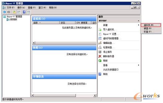

    ①选择“开始”→“程序”→“管理工具”→“Hyper-V 管理器”命令。
    ②如图13-16所示,选择“新建”→“虚拟机”命令。

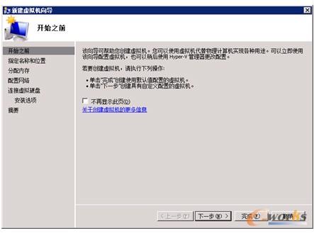

    ③如图13-17所示,在弹出的“开始之前”界面中,单击“下一步”按钮。

图13-17  新建虚拟机向导
图13-17  新建虚拟机向导

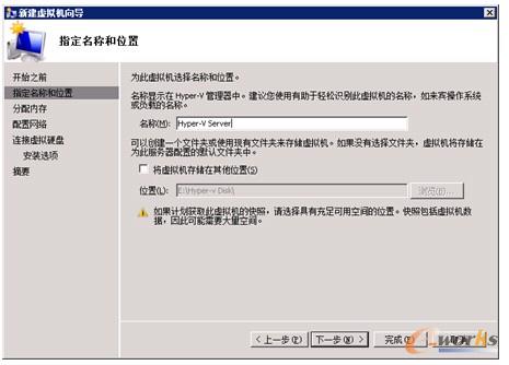

    ④如图13-18所示,在弹出的“指定名称和位置”界面中,输入名称,单击“下一步”按钮。

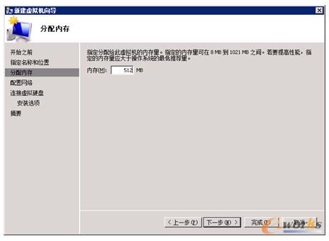

    ⑤如图13-19所示,在出现的“分配内存”界面中,输入虚拟机使用的内存,单击“下一步”按钮。

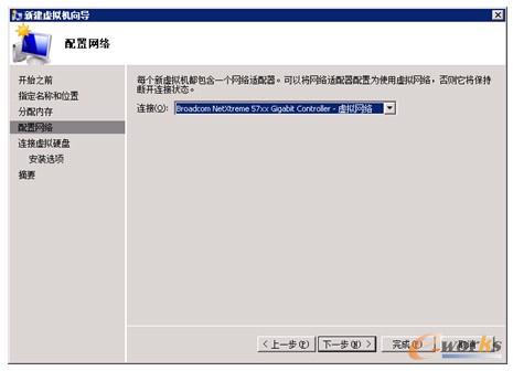

    ⑥如图13-20所示,在出现的“配置网络”界面中,按照图中所示选择连接,单击“下一步”按钮。

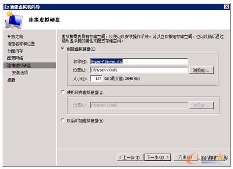

    ⑦如图13-21所示,在“连接虚拟硬盘”界面中,选中“创建虚拟硬盘”单选按钮,输入名称和大小以及位置,单击“下一步”按钮。

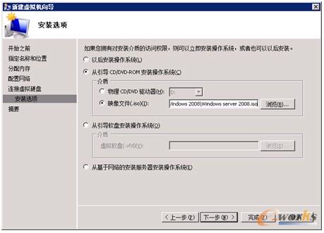

    ⑧如图13-22所示,在“安装选项”界面中,选中“从引导CD/DVD-ROM安装操作系统”单选按钮,并选中“映像文件”单选按钮,浏览到Windows Server 2008的安装文件,单击“下一步”按钮。

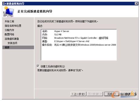

    ⑨如图13-23所示,在“正在完成新建虚拟机向导”界面中,选中“创建之后启动虚拟机”复选框,单击“完成”按钮。
 图13-18  指定虚拟机名称和位置
图13-18  指定虚拟机名称和位置
图13-19  指定内存
图13-19  指定内存
 图13-20  指定网络
图13-20  指定网络
图13-21  创建虚拟硬盘
图13-21  创建虚拟硬盘
 图13-22  指定光驱
图13-22  指定光驱

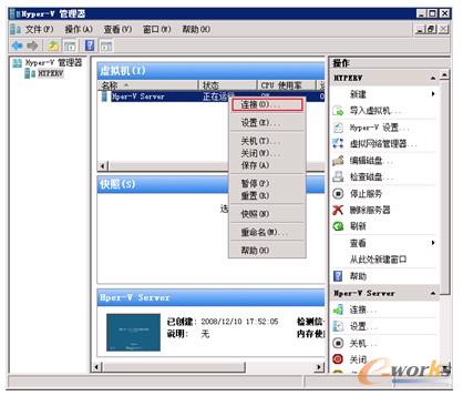

    ②如图13-24所示,右击安装好了的虚拟机,从弹出的快捷菜单中选择“连接”命令。

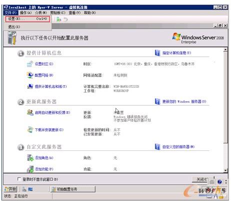

    ③如图13-25所示,在出现的虚拟机连接对话框中,选择“文件”→“设置”命令。

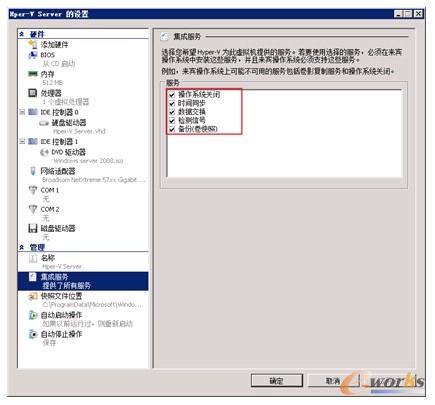

    ④如图13-26所示,在出现的设置对话框中,单击“集成服务”,可以看到集成服务包括的服务。

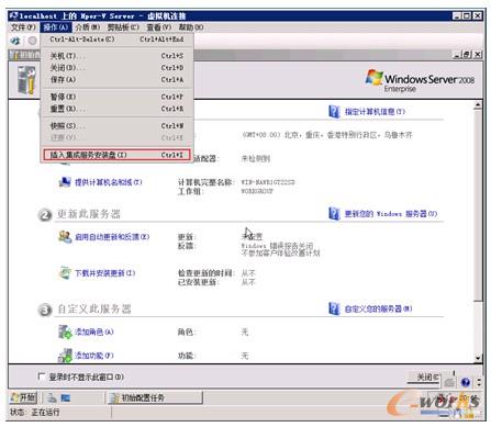

    ⑤如图13-27所示,选择“操作”→“插入集成服务安装盘”命令。

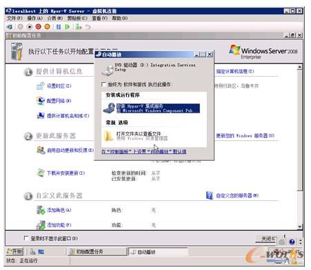

    ⑥在虚拟机中出现如图13-28所示的对话框,单击“安装Hyper-V集成服务”按钮。
图13-24  连接虚拟机
 图13-24  连接虚拟机

图13-26  集成服务
图13-26  集成服务

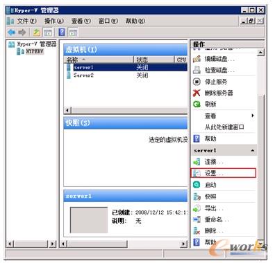

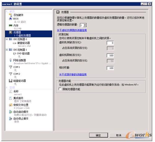

    ①如图13-29所示,打开虚拟机管理工具,选中虚拟机,单击“设置”按钮。
    ②如图13-30所示,可以更改虚拟机的硬件以及内存CPU资源分配。
    1. 硬件设置以及说明
    *内存:指定足够的内存,以运行来宾操作系统以及将在虚拟机上同时运行的所有程序。
    *虚拟处理器:如果虚拟机运行 Windows Server 2008 或 Windows Server 2003 作为来宾操作系统,则可以分配多个虚拟处理器。
 图13-29  设置虚拟机
图13-29  设置虚拟机
