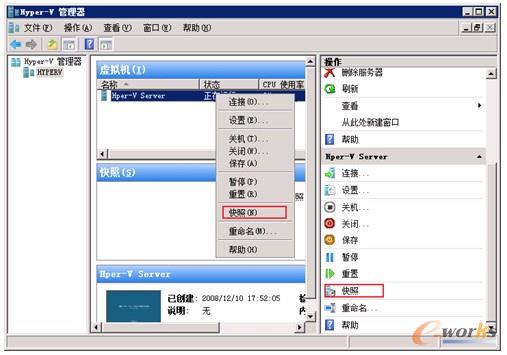

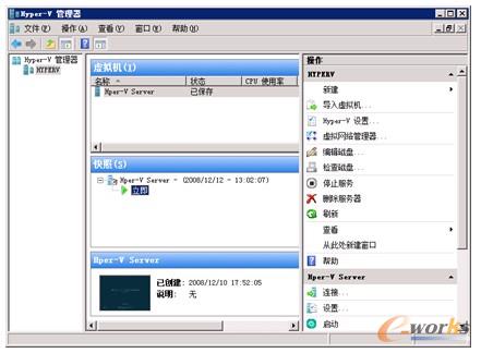

    ①如图13-31所示,右击选中的虚拟机,从弹出的快捷菜单中选择“快照”命令,过一会儿,发现已经创建了虚拟机的快照。可以创建多个快照。

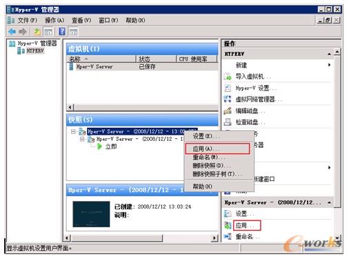

    ②如图13-32所示,右击创建的快照,从弹出的快捷菜单中选择“应用”命令,还原到快照。
 图13-31  创建快照
图13-31  创建快照
图13-32  选择“应用”命令
图13-32  选择“应用”命令

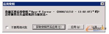

    ③如图13-33所示,在出现的对话框中,单击“获取快照然后应用”按钮,系统就会将现在的状态立即创建快照,然后还原到选中的快照。

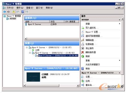

    ④如图13-34所示,可以看到系统当前的位置。使用快照,可以在虚拟机系统任何状态之间切换。

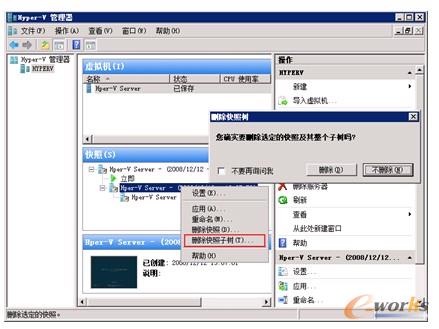

    ⑤如图13-35所示,右击快照,从弹出的快捷菜单中选择“删除快照子树”命令。
    ⑥如图13-36所示,可以看到删除了快照子树。
 图13-33  还原到快照前做快照
图13-33  还原到快照前做快照
图13-34  当前位置
图13-34  当前位置
 图13-35  删除快照子树
图13-35  删除快照子树
图13-36  删除快照后
图13-36  删除快照后

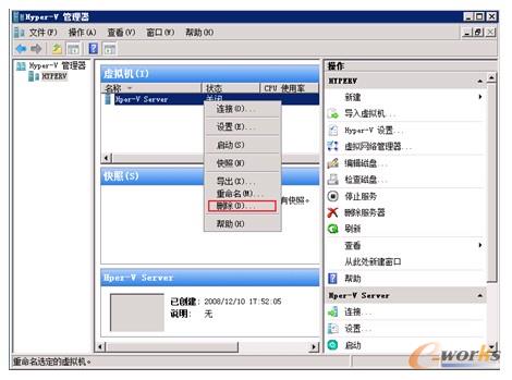

    ②如图13-37所示,右击已经关闭的虚拟机,从弹出的快捷菜单中选择“删除”命令。这并不删除虚拟机的硬盘文件。

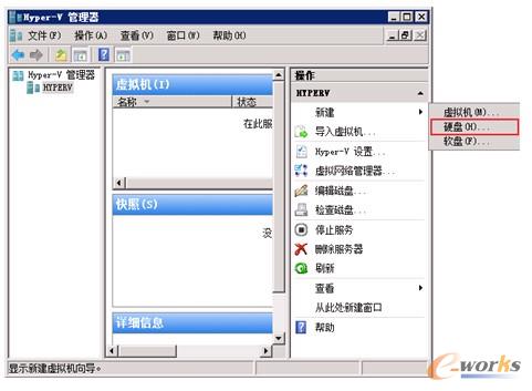

    ③如图13-38所示,选择“新建”→“硬盘”命令。
 图13-37  删除虚拟机
图13-37  删除虚拟机
图13-38  创建硬盘
图13-38  创建硬盘

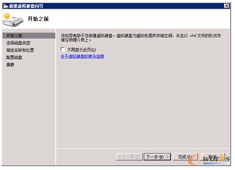

    ④如图13-39所示,在出现的“开始之前”界面中,单击“下一步”按钮。

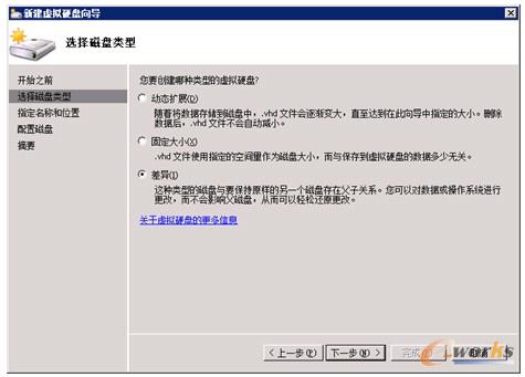

    ⑤如图13-40所示,在出现的“选择磁盘类型”界面中,选中“差异”单选按钮,单击“下一步”按钮。
 图13-39  创建磁盘向导
图13-39  创建磁盘向导
 图13-40  创建差异磁盘
图13-40  创建差异磁盘

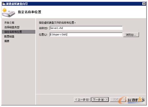

    ⑥如图13-41所示,在“指定名称和位置”界面中,输入名称和位置,单击“下一步”按钮。

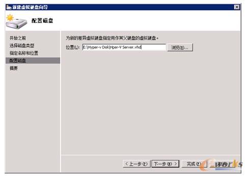

    ⑦如图13-42所示,在“配置磁盘”界面中,指定父硬盘的虚拟硬盘,单击“下一步”按钮,完成差异磁盘的创建。
 图13-41  指定磁盘位置和名称
图13-41  指定磁盘位置和名称
图13-42  指定父盘
图13-42  指定父盘

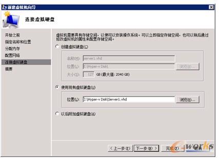

    ⑨如图13-43所示,创建虚拟机Server1使用现有磁盘Server1.vhd。

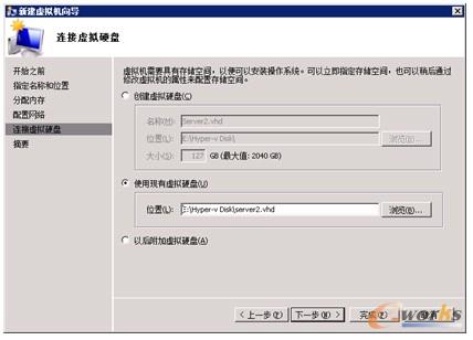

    ⑩如图13-44所示,创建虚拟机Server2使用现有磁盘Server2.vhd。
 图13-43  使用现有磁盘 Server1
图13-44  使用现有磁盘 Server2

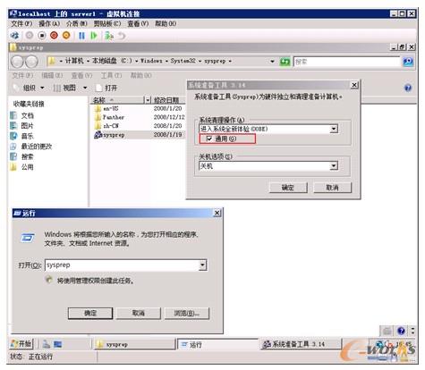

    11.如图13-45所示,两个虚拟机启动后运行sysprep。双击sysprep,在出现的对话框中,选中“通用”复选框,单击“确定”按钮。
 图13-45  去掉计算机的SID
图13-45  去掉计算机的SID
