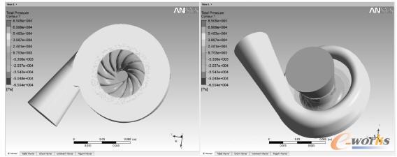

图2-33 转速100000r/min条件下的压气机表面总压分布

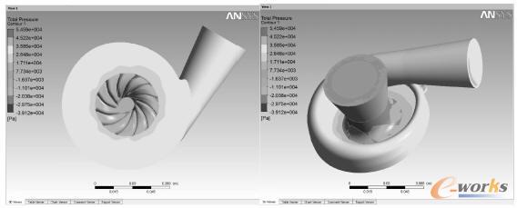

图2-34 转速120000r/min条件下的压气机表面总压分布

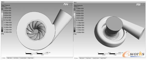

图2-35 转速140000r/min条件下的压气机表面总压分布

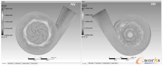

图2-36 转速100000r/min条件下的压气机表面速度矢量分布

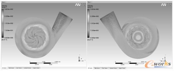

图2-37 转速120000r/min条件下的压气机表面速度矢量分布
