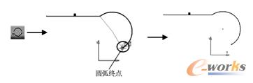

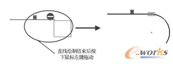

    1)使用“轮廓”工具创建草图时,默认情况下,系统会连续绘制直线。用户想要在直线元素后绘制圆弧,一种方法可以通过鼠标单击相应模式来切换,另一种方法可以直接按住鼠标左键拖动,则系统会自动由直线模式切换为圆弧模式。如图2-19所示。
    2)如果绘制封闭草图,则图形封闭后自动退出“轮廓”工具命令;如果绘制开放草图,若要退出“轮廓”工具命令,可连续按“ESC”键两次或再次单击“轮廓”命令按钮即可。
模式切换
图2-19 模式切换

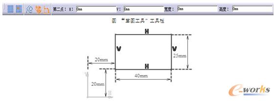

    1)单击“预定义轮廓”工具栏中的2按钮,“草图工具”工具栏中显示用于定义矩形第一点坐标值的文本框,如图2-21所示。
 “草图工具”工具栏
图2-21 “草图工具”工具栏
    2)输入第一点的坐标值,例如H=20mm、V=20mm,回车后“草图工具”工具栏中将显示用于定义矩形第二点的相关参数。确定矩形的方法有两种:一种是输入第二点坐标值确定矩形对角点;另一种是在“草图工具”工具栏中输入矩形的“宽度”和“高度”,例如宽度=40mm、高度=25mm。如图2-22所示。
绘制矩形
图2-22  绘制矩形

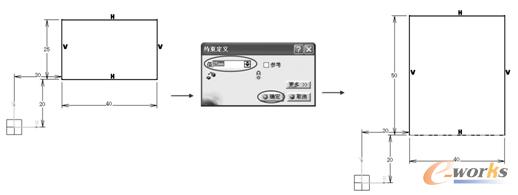

    3)相关说明:读者也可以通过修改尺寸来修改矩形的位置,操作步骤如下。
    确认“草图工具”工具栏中的“尺寸约束”按钮2是否激活。
    在“尺寸约束”选项激活的情况下,按照上面介绍的步骤绘制矩形;双击“高度”尺寸,出现“约束定义”对话框,在数值框中输入所要改正的数值,单击“确定”按钮,完成对矩形的修改,如图2-23所示。
修改矩形位置
图2-23  修改矩形位置

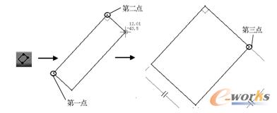

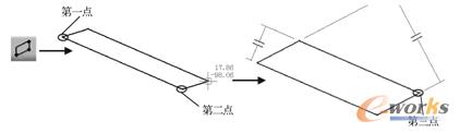

    2.斜置矩形
    此功能可以在草图平面上绘制斜置的矩形,其操作步骤与矩形的绘制方法类似。所不同的是,矩形的绘制是通过对角线的两顶点确定位置,而斜置矩形则是先确定一条边的两端点位置,然后再确定矩形的另一端点,如图2-24所示。
 绘制斜置矩形
图2-24  绘制斜置矩形

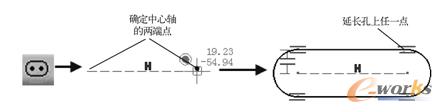

    4.延长孔
    此功能可以在草图平面上绘制延长孔图形,其操作步骤如下。
    1)单击“预定义轮廓”工具栏中的2按钮,此时“草图工具”工具栏显示用于定义延长孔在中心轴上中心点的坐标值,如图2-26所示。
 “草图工具”工具栏
图2-26 “草图工具”工具栏
    2)分别输入延长孔两个中心点的坐标值,回车后系统提示输入延长孔上任一点的坐标值。当然,也可以在“草图工具”工具栏中输入延长孔两端圆的半径值以最终确定图形,如图2-27所示。
绘制延长孔
图2-27  绘制延长孔

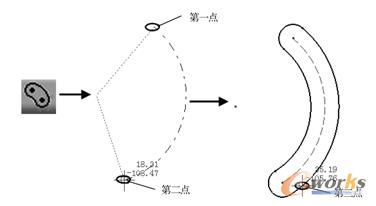

    5.圆柱形延长孔
    此功能可以在草图平面上绘制圆柱延长孔,其操作方法与延长孔的绘制方法相似。先确定圆柱形延长孔两端弧形的圆心,再确定圆柱形延长孔图形上的任一点,如图2-28所示。
绘制圆柱形延长孔
图2-28  绘制圆柱形延长孔

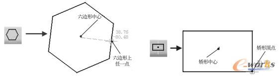

    7.六边形
    此功能可以在草图平面上绘制六边形,其操作步骤比较简单。先确定六边形的中心点,再确定六边形上任一点即可,如图2-30所示。
    8.居中矩形
    此功能可以在草图平面上绘制居中矩形,其操作方法与六边形相同。先确定居中矩形的中心点,再确定居中矩形上任一顶点即可,如图2-31所示。
绘制六边形
图2-30  绘制六边形                             图2-31  绘制居中矩形

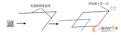

    9.居中平行四边形
    此功能可以在草图平面上绘制居中平行四边形,其操作步骤如下。
    1)确保已取消“尺寸约束”按钮和“几何约束”按钮,然后单击“预定义轮廓”工具栏中的2按钮。
    2)居中平行四边形是在已存在两条相交直线(或轴)的前提下绘制的。两条直线(或轴)的交点即为居中平行四边形的中点,而居中平行四边形的边分别平行于两条直线(轴)。
    3)先后选择两条直线(或轴),然后确定该平行四边形上的任一点,如图2-32所示。
绘制居中平行四边形
图2-32  绘制居中平行四边形

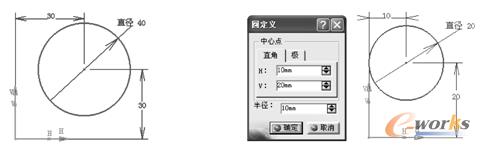

    2)在“草图工具”工具栏中输入圆心坐标H=30mm、V=30mm,回车后系统提示输入圆上任一点的坐标值或确定圆的半径,在“草图工具”工具栏中输入半径值为R=20,回车后圆绘制完成,如图2-35所示。
    2.三点圆
    此功能可以在草图平面上绘制三点圆图形,其操作方法与圆工具有所不同。圆工具是通过确定圆心和圆上一点或圆心与半径的方式来绘制圆,而三点圆工具则是通过输入圆上任意三点的坐标值来绘制圆。
    3.使用坐标创建的圆
    此功能可以在草图平面上通过输入圆心坐标和圆半径值来绘制圆。单击“圆”工具集中的2选项后,会出现“圆定义”对话框。可以通过直角坐标系和极坐标系两种方法来确定圆心点的位置,并确定圆的半径,如图2-36所示。
  绘制圆
图2-35  绘制圆                           图2-36  使用坐标值绘制圆

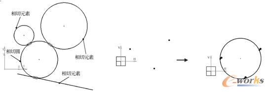

    4.三切线圆
    此功能可以在草图平面上通过选择三个元素来创建与之均相切的圆。单击“圆”工具集中的2按钮,选择第一个圆、第二个圆以及直线,三切线圆即创建完毕,如图2-37所示。
    小提示:
    1)在绘制三切线圆之前需要三个元素,可以是直线、圆、二次曲线、样条曲线、点或任意图形。
    2)如果绘制三切线圆之前的元素中存在点的元素,则绘制的三切线圆为通过点选定的点元素的圆,如图3-38所示。
    3)由于考虑的曲线(圆、二次曲线、样条曲线等)具有若干条切线,所以切线创建在离曲线上的单击位置尽可能近的地方。
绘制三切线圆
图2-37  绘制三切线圆                       图2-38  通过三点的三切线圆

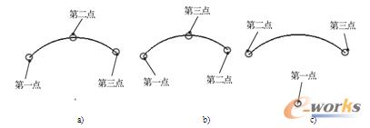

    5.三点弧
    此功能可以在草图平面上创建三点圆弧,其用法与三点圆工具相同。
    6.起始受限的三点弧
    此功能可以在草图平面上创建起始受限的三点圆弧。与三点弧工具的不同之处是,三点弧工具圆弧上三点的输入顺序为:起点、第二点、终点,而起始受限的三点弧工具圆弧上三点的输入顺序为:起点、终点、第三点。
    7.弧
    此功能通过输入圆弧的圆心、起点、终点的方式在草图平面上创建圆弧,如图2-39所示。
   三种绘制圆弧工具的使用方法
图2-39  三种绘制圆弧工具的使用方法
a) 三点弧工具  b) 起始受限的三点弧工具  c) 弧工具
