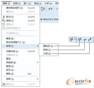

2.4.1  修剪图元
修剪是较为常用的图形编辑操作,它主要包括3种方式,即删除段、拐角和分割。其相关的菜单命令及工具按钮如图2-38所示。
图2-38  修剪命令及其工具按钮
图2-38  修剪命令及其工具按钮

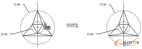

    1.删除段
删除段也称动态修剪剖面图元。
删除段的一般操作步骤如下。
1)在工具栏中单击(删除段)按钮,或者从菜单栏的“编辑”菜单中选择“修剪”→“删除段”命令。
2)单击要删除的段,所单击的段即被删除。
删除段的图解示例如图2-39所示。

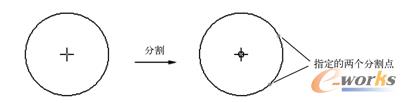

    3.分割
可以将一个截面图元分割成两个或多个新图元。分割示例如图2-42所示。
图2-42  分割示例
图2-42  分割示例
分割图元的一般操作步骤如下。
1)在工具栏中单击 (分割)按钮,或者从菜单栏的“编辑”菜单中选择“修剪”→“分割”命令。
2)在要分割的位置单击图元,Pro/ENGINEER则在指定的位置分割该图元。

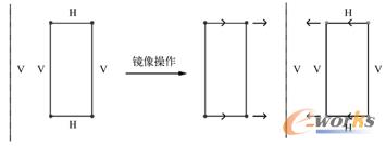

2.4.3  镜像图元
使用菜单栏中的“编辑”→“镜像”命令(其对应的按钮图标为 ),可以相对一条草绘中心线来镜像草绘器几何体。例如,可以创建半个截面,然后以镜像的方法完成整个截面。需要注意的是,只能镜像几何图元(含文本),而无法镜像尺寸、中心线和参照图元。
要镜像图元,首先要确保草绘中包括一条中心线,如果没有中心线,则需要创建一条所需的中心线。有了所需的中心线后,可以按照如下的方法及步骤镜像图元。
1)在草绘模式下选取要镜像的一个或多个图元。
2)在工具栏中单击(镜像)按钮,或者在菜单栏的“编辑”菜单中选择“镜像”命令。
3)系统提示选取一条中心线。在绘图区域中单击一条中心线,系统对于所选取的中心线镜像所有选取的几何形状。
镜像图元的示例如图2-43所示。
