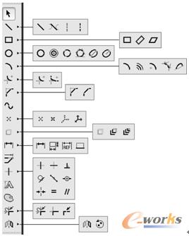

在草绘器的右工具箱中提供了一个实用的“草绘器工具”工具栏,其中集中了草绘基本图元的相关工具按钮,如图2-9所示。这些工具按钮对应的命令基本上位于“编辑”菜单和“草绘”菜单中。
图2-9 “草绘器工具”工具栏
图2-9 “草绘器工具”工具栏

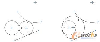

    4.创建与3个图元相切的圆
1)在“草绘器工具”工具栏中单击(3相切方式)按钮,或者从菜单栏的“草绘”菜单中选择“圆”→“3相切”命令。
2)在一个图元(弧、圆或直线)上选取一个位置。
3)在第2个图元(弧、圆或直线)上的预定位置处单击。
4)移动鼠标至第3个图元的预定区域处单击,从而绘制与3个图元相切的圆。
5)单击鼠标中键,退出该命令操作。
值得注意的是,在创建与3个图元(图元可以是直线、圆或圆弧)相切的圆时,需要考虑圆或圆弧的选择位置,选择位置可决定创建的圆是内相切形式的还是外相切形式的。例如,在图2-18中给出了两种生成情况,即选择圆的位置不同,所创建的相切圆也会不同。
图2-18  创建与3个图元相切的圆
图2-18  创建与3个图元相切的圆

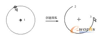

    3.通过选择弧圆心与两个端点创建圆弧
1)单击(圆心与端点弧)按钮,或者从菜单栏的“草绘”菜单中选择“弧”→“圆心和端点”命令。
2)在绘图区域中选择一点作为圆弧中心,拖动光标则系统产生一个以虚线显示的动态圆,然后分别拾取两点定义圆弧的两个端点,从而绘制一个圆弧,如图2-23所示。
3)单击鼠标中键结束该命令。
图2-23  通过选择弧圆心与端点创建圆弧
