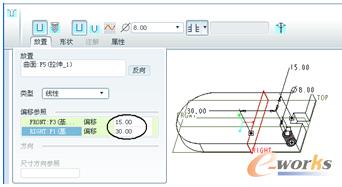

5)在“放置”面板的“偏移参照”收集器的框中单击,将其激活。接着,选择FRONT基准平面,按住〈Ctrl〉键选择RIGHT基准平面,然后在“偏移参照”收集器中修改相应的偏移距离尺寸,如图6-12所示。
图6-12  指定偏移参照及修改其偏移距离尺寸

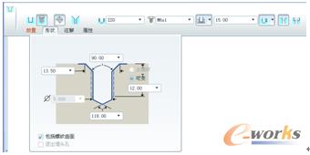

4)在“孔”工具操控板中单击(添加埋头孔)按钮。
5)在“孔”工具操控板中单击“形状”选项标签,从而打开“形状”面板,从中设置形状选项以及具体尺寸,如图6-25所示。
图6-25  定义具体形状尺寸
图6-25  定义具体形状尺寸
