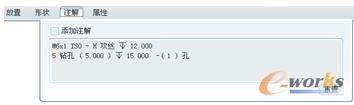

7)在“孔”工具操控板中打开“注解”面板,清除“添加注解”复选框,如图6-27所示。
图6-27  清除“添加注解”复选框
图6-27  清除“添加注解”复选框

说明:如果在创建该孔特征的过程中,在“孔”工具操控板的“注解”面板上选中“添加注解”复选框,则创建的孔特征中显示有注释信息,如图6-29所示。

图6-29  添加注解
图6-29  添加注解
