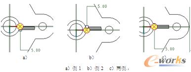

8)在“轮廓筋”工具操控板的 框中输入厚度值为5。此时,默认的材料侧为向两侧。
说明:默认的材料侧为向两侧。如果需要,用户可以在“筋”工具操控板中通过单击 按钮,将材料侧在侧1、侧2和两侧之间循环切换,如图6-55所示。
图6-55  设置材料侧
图6-55  设置材料侧
