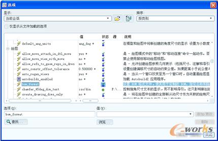

1)在菜单栏的“工具”菜单中选择“选项”命令,打开“选项”对话框。
2)利用“选项”对话框选择或输入要设置的与“详细绘图”相关的配置选项,然后在“值”列表框中添加或更改所需要的数值或选项值,如图11-5所示。每一个配置选项主题包括的信息有配置选项名称、描述配置选项的简单说明和注释、默认和可用的变量或值(所有默认值后均带有星号“*”)等。
图11-5 “选项”对话框
图11-5 “选项”对话框
3)在“选项”对话框中单击“添加/更改”按钮,然后单击“确定”按钮或“应用”按钮。

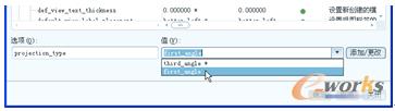

下面以绘图设置文件选项“projection_type”为例,辅助介绍如何使用绘图设置文本选项。“projection_type”用于确定创建投影视图的方法,其值有“third_angle”和“first_angle”,前者用于第Ⅲ象限视角投影法(适用于一些欧美国家的标准),后者则属于满足中国制图标准的第Ⅰ象限视角投影法。其中,“projection_type”的默认选项值为“third_angle*”。下面介绍将“projection_type”的选项值设置为“first_angle”。

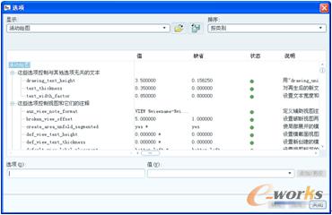

1)在一个新建的或打开的绘图(工程图)文件中,从菜单栏的“文件”菜单中选择“绘图选项”命令,弹出如图11-6所示的“选项”对话框。
图11-6 “选项”对话框
图11-6 “选项”对话框
2)在“选项”文本框中输入“projection_type”,然后在相应的“值”框中选择“first_angle”,如图11-7所示。
图11-7  设置选项值
图11-7  设置选项值
3)在“选项”对话框中单击“添加/更改”按钮,然后单击“确定”按钮。
将“projection_type”的选项值设置为“first_angle”后,接下来在该绘图文件中插入的投影视图都将满足第Ⅰ象限角投影法。
