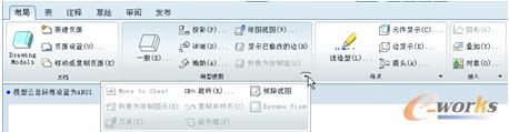

在介绍插入绘图视图的具体知识之前,先让读者熟悉一下绘图模式的功能区。绘图模式的功能区按照功能类别被划分为几个选项卡,每个选项卡均集中了若干个面板,如图11-12所示。而插入及处理绘图视图的工具命令基本上位于功能区的“布局”选项卡的“模型视图”面板中。
图11-12  绘图模式的功能区
图11-12  绘图模式的功能区

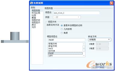

在一个新建的绘图文件中,在功能区的“布局”选项卡的“模型视图”面板中单击(一般)按钮,接着在要放置一般视图的位置处单击,此时出现默认的一般视图和弹出如图11-13所示的“绘图视图”对话框。利用“绘图视图”对话框可为一般视图设置视图类型、可见区域、比例、截面、视图状态、视图显示和原点等内容。

在“绘图视图”对话框的“视图类型”类别选项中,从“模型视图名”列表框中选择FRONT,然后单击“应用”按钮,效果如图11-15所示。
图11-15  设置视图类型

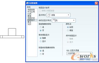

切换到“视图显示”类别选项,从“显示样式”下拉列表框中选择“消隐”选项,从“相切边显示样式”下拉列表框中选择“无”选项,其他选项接受默认设置,然后单击“应用”按钮,设置视图显示选项的结果如图11-16所示。
图11-16  设置“视图显示选项”
图11-16  设置“视图显示选项”

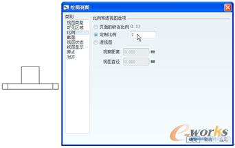

切换到“比例”类别选项,选择“定制比例”单选按钮,接着在文本框中输入新比例值为“2”,如图11-17所示,然后单击“应用”按钮。
图11-17  设置绘图视图比例
图11-17  设置绘图视图比例

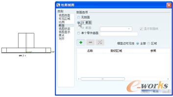

切换到“截面”类别选项,选择“2D截面”单选按钮,如图11-18所示。
图11-18  选择“2D截面”单选按钮
图11-18  选择“2D截面”单选按钮

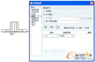

此时,系统提示选取平曲面或基准平面。在模型树中选择FRONT基准平面,如图11-21所示。接着在“绘图视图”对话框中单击“应用”按钮,默认的“剖切区域”为“完全”,如图11-22所示。
图11-21  选择FRONT基准平面
图11-21  选择FRONT基准平面
图11-22  设置全剖视图
图11-22  设置全剖视图

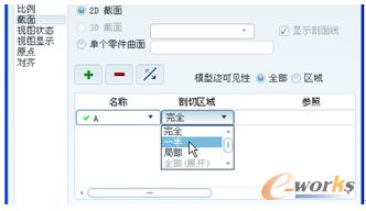

如果要设置半剖视图,则从“剖切区域”的相应列表框中选择“一半”选项,如图11-23所示。接着在图面上选择RIGHT基准平面,并在要设置剖截面的一侧单击,然后在“绘图视图”对话框中单击“应用”按钮,创建的半剖视图如图11-24所示。
图11-23  选择“一半”选项
图11-23  选择“一半”选项

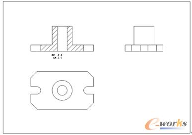

投影视图是另一个视图几何沿水平或垂直方向的正交投影。投影视图位于投影通道当中,可以位于父视图上方、下方或位于其右边或左边。通常以一般视图作为父视图。在如图11-26所示的工程图中,包含了一般视图(中心处)和3个投影视图(采用第Ⅲ象限投影法)

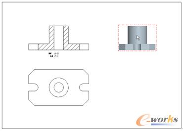

1)在功能区的“布局”选项卡的“模型视图”面板中单击(投影)按钮。
2)如果未指定父视图则需要选取要在投影中显示的父视图。在父视图的投影通道方向上跟随鼠标显示的一个框代表投影。将此框垂直地或水平地拖到所需的位置单击,例如本例中在父视图下方的适当区域单击鼠标左键以放置该投影视图,如图11-27所示。
3)选择并右击该投影视图,接着从出现的快捷菜单中选择“属性”命令,打开“绘图视图”对话框。
4)切换到“视图显示”类别选项,从“显示样式”下拉列表框中选择“消隐”选项,从“相切边显示样式”下拉列表框中选择“无”选项,然后单击“应用”按钮。此时,效果如图11-28所示。
   图11-27  放置一个投影视图
图11-27  放置一个投影视图
图11-28  设置投影视图的显示效果
图11-28  设置投影视图的显示效果
