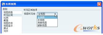

11.4.1  确定视图的可见区域
在工程图设计的很多情况下,需要对模型的某些部分进行细化表达,例如定义模型视图的可见区域,以能够合理显示或隐藏某些细节结构。可利用“绘图视图”对话框来定义视图的可见区域。对于现有视图,可以通过双击现有视图,或者选择并右击现有视图然后从出现的快捷菜单中选择“属性”命令,打开“绘图视图”对话框。
切换到“绘图视图”对话框的“可见区域”类别选项,从“视图可见性”下拉列表框中可以选择“全视图”、“半视图”、“局部视图”或“破断视图”选项,如图11-35所示。
图11-35  设置“视图可见性”
图11-35  设置“视图可见性”
    半视图:从切割平面一侧上的视图中,移除其模型的一部分。图11-36所示为“半视图”。
    部分视图:显示封闭边界内的视图模型的一部分。系统显示该边界内的几何,而删除其外的几何。“部分视图”示例如图11-37所示。

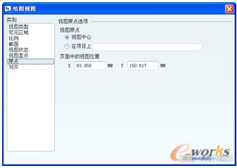

11.4.3  定义视图原点
在默认情况下,绘图视图的原点位于其轮廓的中心。定义视图原点的用途主要在于在绘图中确定视图位置,并且防止模型几何更改时此视图位置发生变化。需要注意的是,不能改变全部展开的剖视图的视图原点。
定义视图原点的方法很简单,就是在选定视图并且打开“绘图视图”对话框时,选择“原点”类别,从而切换到该类别选项,如图11-42所示。在该类别选项中,可以按照以下方式之一定义视图原点的位置。
    视图原点:使用模型定义原点。如果要使用模型中心(默认设置),则应确保选择“视图中心”单选按钮。如果要定制视图原点,则选择“在项目上”单选按钮,然后选择要用做视图原点的模型参照。
    页面中的视图位置:使用绘图页面测量定义原点。
图11-42 “绘图视图”对话框的“原点”类别选项卡
用户需要注意的是,如果绘图中参照的几何被隐含或删除,那么系统警告缺少模型几何。如果视图使用了隐含或删除的参照来定向,那么该视图将会返回到其默认位置。

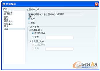

11.4.4  对齐视图
在进行工程图设计的过程中,有时需要将某视图设置与其他视图对齐。例如,将详细视图与其父视图对齐以确保详图视图(在移动时)跟随父视图。
对齐视图的操作方法如下。
1)选定视图并打开“绘图视图”对话框,接着切换到“对齐”类别选项。
2)在“视图对齐选项”下选中“将此视图与其他视图对齐”复选框,如图11-43所示。系统提示选取要与之对齐的视图。
3)在绘图上选取相应视图,其视图名称将显示在对话框的参照收集器中。
4)选择“水平”单选按钮或“垂直”单选按钮来定义如何限制视图的运动。
    “水平”:视图和与之对齐的视图将位于同一水平线上。如果与此视图对齐的视图被移动,则该视图将垂直移动以便保持水平对齐。
图11-43 “绘图视图”对话框的“视图对齐选项”
    “垂直”:视图和与之对齐的视图将位于同一垂直线上。如果与此视图对齐的视图被移动,则该视图将水平移动以便保持竖直对齐。
5)在“绘图视图”对话框中单击“应用”按钮以查看视图对齐。如果对视图对齐不满意,则可以重复上述步骤。如果视图对齐正确无误,且不需要对其进行任何更改,则可选取下一个要定义的类别或单击“绘图视图”对话框中的“关闭”按钮。
说明:在默认情况下,“对齐参照”选项组中的“在视图原点”单选按钮处于被选中的状态,即Pro/ENGINEER将根据视图的视图原点对齐视图。通过定义对齐参照可以修改视图对齐的位置。用户可以在“对齐参照”选项组中选择“定制”单选按钮,并在其中一个视图上选择参照,如一条边,所选参照将显示在对话框内的收集器中,然后单击“应用”按钮以预览对齐效果。
如果根据特定设计要求取消视图对齐,那么需要清除“绘图视图”对话框中的“将此视图与其他视图对齐”复选框。
