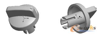

本设计范例要完成的旋钮零件如图12-1所示。在该设计范例中主要应用到拉伸工具、旋转工具、壳工具、拔模工具、倒圆角工具和倒角工具等。
图12-1  旋钮零件
图12-1  旋钮零件

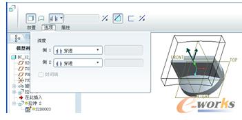

6)在“拉伸工具”操控板中打开“选项”面板,将第1侧(侧1)和第2侧(侧2)的深度选项均设置“穿透”,如图12-7所示。
图12-7  设置两侧的深度选项
图12-7  设置两侧的深度选项

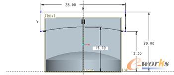

5)绘制如图12-20所示的拉伸剖面,单击(完成)按钮。
图12-19  指定拔模曲面
图12-19  指定拔模曲面
图12-20  绘制拉伸剖面
图12-20  绘制拉伸剖面

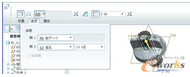

6)在“拉伸”工具操控板中输入加厚的厚度为2。
7)打开“拉伸”工具操控板的“选项”面板,从“侧1”深度选项列表框中选择 ,从“侧2”深度选项列表框中选择 ,并输入其深度为13.2,如图12-21所示。
图12-21  设置“深度”选项及参数
