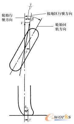

图2.39 轮胎变形的瞬态特性模型
如图2.39所示,当沿着轮胎回转方向行驶而突然产生一个侧偏角β时,在轮胎上会产生一个侧向力,并且接地面只在侧向产生大小为y的变形。此时,接地区的侧向速度为y,并由图2.39可知,接地区的侧偏角为β-y/V。

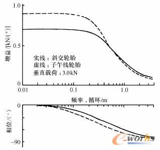

由式(2.88),侧向力相对于侧偏角的频率响应可看成是相对于距离频率,而非时间频率ω(rad/s)。图2.40即为这样的频率响应的测量实例。可见,响应可用一阶延迟环节来准确地近似表示。
图2.40 侧向力对侧偏角的频率响应
