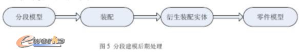

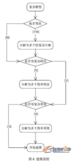

    1、 对于复杂的模型,我们应该考虑分段建模,把每一个分段建模好以后,进行装配,装成一个我们需要的整体,然后利用衍生功能衍生已经装配好的整体,获得实体,得到一个整体的零件。这样的建模方式能够很容易的驾驭,大幅度的降低建模难度,而且一旦出现问题分段修改,不至于影响到整个模型的生成。见图5
    2、 遇到复杂的特征,我们就把它分解成多个简单的特征建模。
    3、 遇到复杂的草图,我们就把它分解成多个简单的草图建模。具体流程见图6
