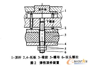

    另外,iPart还支持非系列值的参数,对于创建非系列尺寸的零件非常重要。例如,图2中所示弹性顶件装置的顶杆长度需要根据冲压模具的具体结构进行计算,利用iPart提供的支持非系列值的功能,用户在调用标准件时可以方便地指定顶杆长度具体数值。
    以图2中弹性顶件装置为例,在零件库部分将分别为顶杆、托板、橡胶、螺钉、双头螺柱创建iPad,在其数据表中输人零件驱动参数值,并为每一规格的零件创建代号。
