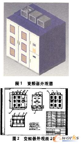

高压变频器外壳为钣金结构件,其结构复杂繁琐,里边的结构件数量多。一般的平面设计软件很难表达清楚,另外也很难让客户看到新产品的效果图。
    Inventor软件有着强大的功能,在变频器结构设计中只用了Inventor中的功能之--钣金设计。Inventor软件的功能有:①良好的外观效果图(见图1变频器外观图)。②工程图继承了AutoCAD的特点,美观大方,线条柔和(见图2变频器外观图2D)。③一台变频器结构中有诸如螺栓、螺母、垫圈等300多个标准件,用Inventor标准件库。能直观表达这些标淮件,还能准确统计它们的型号规格和数量。
    在变频器结构中单元柜的结构最为复杂,在单元柜设计中用到了Inventor的以下功能:①钣金和零件的墓本命令。②部件与焊接件的基本命令。③钣金中的冲压工具。④根据材料自动计算重量。⑤装配体从上到下和从下到上的设计。⑥装配体中的编辑。⑦利用投影几何图元找装配关系、相关零件的尺寸、新零件。⑧利用镜像确定新零件。⑨工程图及钣金展开图。
    Inventor易于使用,以下是在使用Inventor中一些技巧。
    (1)装配体从上到下和从下到上设计时遇到的问题:
    1)选择从上到下或从下到上的时机以往设计从下到上设计,先画零件图。这样做的最大不足是零件间的互关系保证不了,易错且费时,不利于下一级部件的建立,也与设计装配体的正常思路相悖。经过几个项目的实践,最佳的思路是以从上到下为主,以从下到上为辅。新零件,在装配体上好找投影几何关系的用从上到下法。在变频器外观图(图2)中,前右上门装配中的前右上门板就是从上到下确定下来的,204通风网就是从下到上的设计。在这个项目前已有的零件或标准件,在装配体上不好找投影几何关系的用从下到上法。
    2)下一级部件的建立在设计中先不要考虑下一级部件的建立,所有的零件完成后,把握全局才能合理组合部件。钣金全部零件建完后建立部件时,当新的部件生成后首先要把新部件中的零件全部固定。以前没注意这个问题结果新部件中的零件间由于重新组合装配关系没有了,如果不固定就会前功尽弃。在变频器外观图(见图1)中的各级的部件就是在全部零件完成后建立的。此次装配体零件很多,上下级关系也很复杂,用了这种方法很省时省力。具体的操作方法是:在变频器外观图中,建立前左门装配时,在部件面板中先用右键点前左门板,弹出一菜单,点降级,出来一对话框,确定部件的名称为前左门装配和要保存的位置,一个新的部件就产生了。在这时候装配体中只有一个零件即前左门板,其他零件需要添加,添加时只要在部件面板中媳住CTRL键把要选的零件都选上拖到前左门装配即可。
    另外,拖动时一定要把部件按树形打开,要不然零件只是挪动了位置,并没有降级。如果发现自己不小心把前顶相也拖到了该部件下,没关系只要点右键选升级即可。
