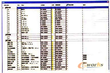

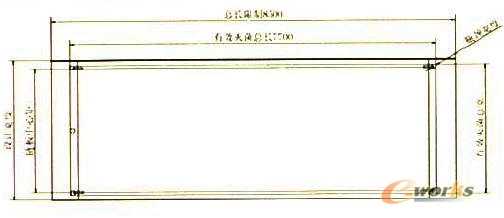

    在这种情况下,蒋志浩想到了运用了Autodesk公司Inventor软件中的参数化函数设计。他首先绘制了一个机器俯视图的二维草图.并设定了灭菌机的总长(工厂厂房的客观限定)同时根据已知的参数产量灭菌时间、瓶宽、瓶长等参数,生成其函数运算关系,这样Inventor工具就可以自动计算对应不同大小形状的瓶子,将其空间合理布置如图1所示。
图1 不同参数的函数关系
    蒋志浩说,对方此项目的负责人一看到这个设计解决方案立即决定与伟海机械厂合作灭菌机的项目工程。
图2 不同参数的函数关系
    如图2所示,蒋志浩在设计时设定了许多不同参数之间的函数关系只要改变产量、灭菌时间变化、瓶宽、瓶长的大小参数其它相关量都会产生相应变化可以说是一劳永逸。
