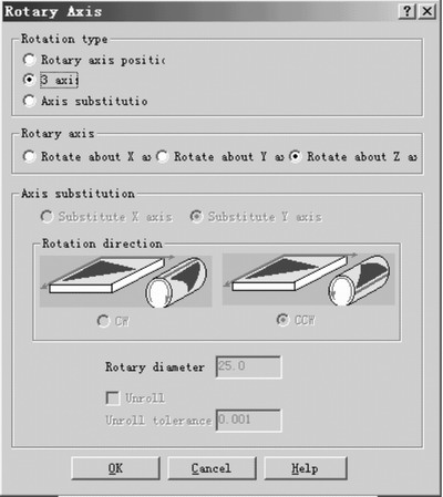

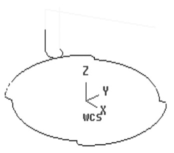

    下面以采用立轴加工某产品高精度同轴的内外圆弧段过程中,MAHO1600w所出现的旋转工作台中心与主轴中心的同轴度机床精度超差问题为例,给出以X(Y)、B轴联动来避免XY两轴联动而出现的零件超差的作法,其刀具轨迹如下图6所示。由于MasterCAM所自带的MAHO系统的后处理程序均为三轴后处理,针对四轴的情况,用户可以MPFAN.PST提供的四轴后处理程序文件为基础进行改编,开发出MAHO1600w的立卧两种状态下的后处理程序。MAHO1600w机床卧式铣削加工时,其运动配置如图2(b)所示。下面通过修改MPFAN.PST文件中的部分关键内容实现X(Y)、B、Z三轴联动,来满足上述产品的加工需要,用旋转B轴替待Y轴来联动插补加工。
    设置机床类型为立轴加工、旋转轴为绕Z轴逆时针方向,将其中的Vmc参数设置为1,Rot_On_X设置为3,实现工作台立式绕Z轴旋转的目的。同时,为了提高输出曲线曲面的精度,将相关参数Atol、Vtol设为等精度。由于在MasterCAM环境下的观测坐标系与Maho1600w的X方向相反,因此,加入Scalex参数进行反向。同时,在输出格式上将旋转轴输出设置为B轴,并将Y和Z交换。在MasterCAM中以旋转轴参与轮廓联动加工时,其界面设置如下图7所示。我们用这种方法加工出了合格的产品,其加工程序的部分代码如图8所示。实践证明,在加工二维轮廓时,适当采用线性轴和旋转轴进行联动插补可以提高产品的精度。在实际加工中,为提高加工的表面光洁度,可适当降低加工的进给率。

图6 X、B联动轮廓加工刀具轨迹示意图
图7 轮廓加工旋转轴拟合设置界面
