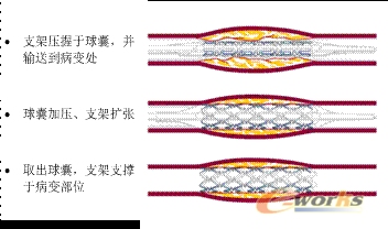

    一个完整的支架扩张过程包括支架压握收缩、支架自由扩张和支架与狭窄血管接触后共同扩张三个连续阶段,该过程如图1所示。支架扩张植入过程是临床上支架植入手术能否成功的关键,也是考验支架扩张性能能否满足使用要求的关键阶段,因此该阶段是国内外研究的热点。Lally等人[1]研究了美敦力S7支架和波士顿NIR支架在扩张变形过程中与血管的相互作用;Walke等人[2]采用有限元分析和实验相结合的方式研究了支架于血管内扩张的生物力学特性;Zhou等人[3]研究动脉支架结构的稳定性及其扩张时的动态成形特点;Chua等人[4-5]研究了扩张过程中球囊和支架之间的相互作用,以及不同加载速度对支架扩张性能、短缩量和最后应力分布的影响;Migliavacca等人[6-8]利用有限元法预测了冠脉支架的力学行为,研究了多种不同结构的支架在不同金属覆盖率的情况下的扩张压力和翘曲量,以及支架波形环之间的链接形式对支架柔韧性的影响;Auriccchio等人[9]重点研究了球囊扩张支架与狭窄血管之间相互作用的生物力学特性;Dumoulin等人[10]分析评价了P308 Palmaz支架的扩张性能及其长期效果。

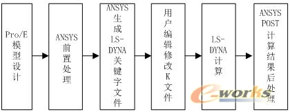

    鉴于支架扩张变形过程是一个同时具有几何非线性、材料非线性(或称物理非线性)、边界条件非线性(接触)的高度非线性问题,针对支架在球囊压力作用下发生的大变形弹塑性接触耦合扩张过程,可以采用隐式算法和显式算法两种方法求解。隐式算法是将时间变量离散化,求解离散时刻的数值解,通过变形体整体平衡方程建立以位移为变量的方程组,用数值求解方法求解不同时刻的位移场。如果采用隐式算法求解支架耦合扩张,由于接触状态复杂,经常会遇到迭代收敛困难问题。动力显式算法是利用动力学控制方程和显式中心差分法直接计算各个时刻的位移场,不涉及方程组求解问题,不用考虑收敛问题,适合于大规模高度非线性的接触分析问题,近年来已经成为高度非线性分析中较流行的方法。因此,本文将支架扩张视为一种准静态的大变形弹塑性接触耦合扩张过程,采用动力显式算法对支架耦合扩张变形过程进行动力学求解。
    LSTC(Livermore Software Technology Corporation)公司的DYNA软件作为世界上最著名的通用动力显式分析程序,能够模拟真实世界的各种复杂问题,特别适合求解各种二维、三维非线性结构的高速碰撞、爆炸和金属成形等非线性动力冲击问题,同时可以求解传热、流体及流固耦合问题。从理论和算法而言,LS-DYNA是目前所有的显式求解程序的鼻祖和理论基础,在工程应用如汽车安全设计、武器系统设计、金属成形、跌落仿真等领域被广泛认可为最佳的分析软件包。目前,LS-DYNA最新版本970版是功能齐全的几何非线性(大位移、大转动和大应变)、材料非线性(140多种材料动态模型)和接触非线性(50多种接触模式)程序,以Lagrange算法和结构非线性动力显式分析为主,是军用和民用相结合的通用结构分析非线性有限元程序。
    鉴于以上LS-DYNA在处理几何、材料和接触非线性的杰出能力,本文采用了LS-DYNA作为支架耦合扩张动力显式分析的求解器。同时,考虑到支架网孔结构的复杂性,以及ANSYS强大的前处理功能,采用了Pro/E-ANSYS-DYNA联合建模求解技术,求解流程如图2所示。
    图2 Pro/E-ANSYS-DYNA联合建模求解技术流程图
    本文用于有限元分析的球囊、支架和狭窄血管的装配体模型来源于Pro/E设计。通过ANSYS与Pro/E之间的接口或者IGES格式,可以将Pro/E模型完整、顺利地导入到ANSYS中。由ANSYS进行支架耦合扩张的有限元前置处理之后,将支架耦合扩张模型输出成LS-DYNA需要的关键字输入文件(文本格式)。由于目前ANSYS对LS-DYNA的支持并不完善,LS-DYNA中的一些功能并不能从ANSYS的GUI操作或显式命令中得到,因此还需要对关键字文件进行修改、增加或删除部分控制参数语句后,然后再交由LS-DYNA计算程序进行动力显式计算。计算结束后,采用ANSYS/POST进行后处理。
