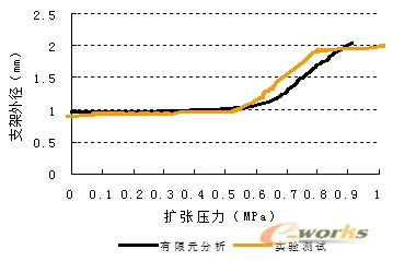

    从图10中我们发现,在支架外径随扩张压力增加而变化的过程中,支架末端外径的扩张速度明显快于支架中部外径,造成这一现象的原因是实验所用的球囊超过支架的长度较大造成的。由于在进行支架实物扩张时是从支架压握状态开始的,因此这里主要针对支架耦合扩张有限元分析中的支架中部外径随扩张压力增加时的变化规律与实验测试结果做详细讨论。这里将实验测试结果得到的支架中部外径随扩张压力增加时的变化曲线与相应的有限元分析结果,绘制到同一图表以便于观察,如图11所示。
图11 有限元分析与实验测试的支架外径随压力增加时的变化
    图11表明支架外径随扩张压力增加时的实验测试结果与相应的有限元分析结果的变化趋势是一致的,实验测试时支架外径的变化速度要快于有限元分析结果,即分别使支架扩张到相同外径时实验测试时所需要的扩张压力要小于有限元分析时所需要的压力,造成这一现象的原因是加工出支架实物时,需要经过清洗抛光等工序,这些工序都会减少支架壁厚和波形环宽度等几何参数,使支架刚度有一定程度的降低,从而使支架变得容易变形;还可以看到,实验测验时当支架外径达到一定值时,再继续增加球囊压力的时候支架外径的变化很小,近似表现为一条平缓的直线,这是由球囊特性决定的,一般情况下球囊在其名义(规格)尺寸附近都会表现出低顺应性的特点,例如强生公司2.0mm的RAPTORRAIL球囊的顺应曲线,当球囊外径在2.0mm附近时,球囊扩张压力在2~10大气压增加时,却仅仅能引起球囊外径的变化范围为1.86~2.14mm。
