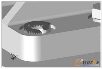

    ③根据状态栏提示,在三维模型视图区中选择开口弹簧垫圈,在开口弹簧垫圈上显示定位夹,如图5-92所示。X轴方向的蓝色箭头指向弹簧垫圈的开口方向,Z轴方向的红色箭头线为弹簧垫圈轴线,定位夹旁的绿色箭头指向垫圈一侧的变形方向,图中显示的是垫圈的右侧变形。如果需要垫圈的左侧变形,直接单击垫圈的左侧,绿色箭头会移到垫圈的左侧。
选择开口弹簧垫圈
图5-92 选择开口弹簧垫圈

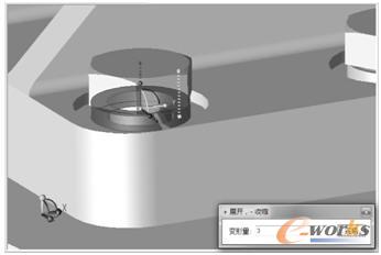

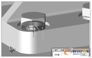

    ④实际情况需要将垫圈右侧向上变形。双击定位夹Y-Z轴间的圆弧线,圆弧线加亮显示后双击鼠标左键,在弹出的输入框中输入180,按〈Enter〉键后绿色箭头指向上方,如图5-93所示。若蓝色箭头的方式没有指向垫圈开口方向,通过调整X-Y之间的弧线将蓝色箭头指向垫圈的开口方向。
变形方向设置
图5-93 变形方向设置
    ⑤在图5-93所示的“变形量”中输入3,单击【完成】按钮,开口弹簧垫圈右侧向上变形,如图5-94所示(为了方便查看,隐藏了螺栓)。

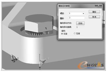

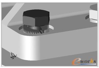

    ⑥选择“步骤1”节点,定义螺栓的螺旋运动,如图5-95所示,单击【反向】按钮,选择“螺距”为1,输入“圈数”为3,螺栓的轴向运动距离是等于3(螺距乘以圈数),这里的轴向移动距离要保证与之前定义的变形量一致,这样螺栓在安装过程中挤压开口弹簧垫圈的动画过程才配合的好。螺栓的螺旋运动定义完后如图5-96所示。

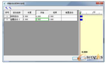

    ⑧选择“步骤1”节点,选择右键菜单中的【调整活动顺序】命令,将定义螺栓的“拆卸活动1”和“垫圈活动2”调整到并行,如图5-97所示。
