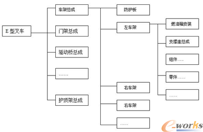

        在工程机械产品的装配设计过程中,采用树状结构模型来定义各级组件的接口及装配空间等重要设计需求,图1为产品设计所采用的产品树状结构示意图,可以清晰表明产品的设计布局及层次安排。该树状结构为一个特殊的零件模型,通过三维设计草图定义各级组件的3D布局。首先采用自顶向下(TOP-DOWN)的设计方法,即设计人员首先构建产品的整体框架(总装配),然后在各层次加入对应的组件或零件,在进行零件的具体特征的造型,自顶向下设计方法有利于管理大型组件,同时有效地掌握设计意图,在设计团队间能够便于并行设计,实现资源信息共享。
        1.3 E型叉车三维设计树状结构
        以E型叉车设计为例,其产品树状结构是一个逐级确定各层次相应内容的环节。第一层次主要包含车架总成、门架总成、护顶架总成、驱动桥总成等几大部分,而车架体总成包括左车架、右车架,后车架和防护板等几部分,其中上述各部件又可以进一步细分至下一级组件和零件。这样逐级分解设计,顶至整车,而底至每一个零件,该装配结构就形成一个具有庞大分支的树状结构。图2为E型叉车树状设计结构图。
        整车作为顶级组件,逐层向下设计,确定各层次纵、横向的布局,搭建起一个完整的E型叉车产品结构树,采用树状结构传递和掌控组件之间的相互关系,修改工作也简易可行。
 E型叉车树状设计结构图
图2 E型叉车树状设计结构图
