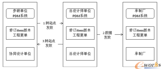

        试点型号发动机数据是总设计师单位与参研单位共同研制完成。故参研单位设计数据在进行工程更改后须进行转站点权限发放给总设计师单位,由总设计师单位下发给承制厂,这部分数据下发承制厂后,总设计师单位再将参研单位的设计数据转权限发回参研单位,便于参研单位后期工作开展。
        工程更改数据接收与发放示意图如图1所示:
工程更改数据接收与发放示意图
图1 工程更改数据接收与发放示意图

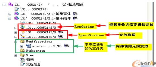

        (1)协同单位间业务对象模型信息最大化,不能忽略任何一个小细节。确实无法统一的,在数据发放时应明确业务协作单位对数据模型的需求,屏蔽业务协同单位不需要的关联关系。如图2所示,数据关联与发放关系图:
数据关联与发放关系
图2 数据关联与发放关系
        发放时Specifications关系下的数据默认发放,Rendering、Manifestations与References关系下的数据则根据需要选择性发放,发放时必须确保其下数据定义类型数据接收方都已定义并且定义方式是一致的。

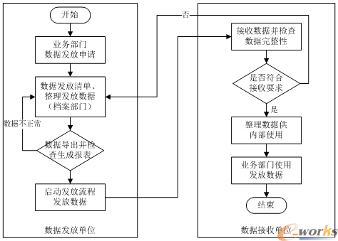

        数据接收与发放检查机制应涉及数据接收与发放的监控和过程记录,确保数据接收与数据发放的一致性,可用性。数据接收与发放流程如图3。
        另外,根据业务工作需求应建立数据发放申请、审批电子流程,建立数据发放管理制度,对于需要转站点权限发放的数据,应由总设计师单位出台这类数据的发放管理办法,确保转站点类的数据正常流转。
数据接收与发放流程图
图3 数据接收与发放流程图
