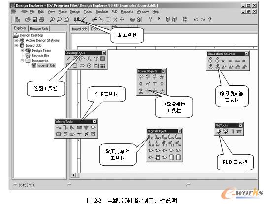

    Protel 99 SE的工具栏有Main Tools(主工具栏)、Wiring Tools(原理图布线工具栏)、Drawing Tools(绘图工具栏)、Power Tools(电源及接地工具栏)、Digital Tools(常用元器件工具栏)、Simulation Sources(信号仿真源工具栏)、PLD Tools(PLD工具栏)等,如图2-2所示。充分利用这些工具会极大地方便电路图的绘制,下面就介绍几个主要工具栏的打开与关闭。
    1.主工具栏
    要打开或关闭主工具栏,可执行菜单命令View→Toolbars→Main Tools,如图2-3所示。该工具栏打开后,结果如图2-2所示。
    2.布线工具栏
    要打开或关闭布线工具栏,可执行菜单命令View→Toolbars→Wiring Tools。该工具栏打开后,结果如图2-2所示。
    3.绘图工具栏
    要打开或关闭绘图工具栏,可执行菜单命令View→Toolbars→Drawing Tools。该工具栏打开后,结果如图2-2所示。
    4.电源及接地工具栏
    要打开或关闭电源及接地工具栏,可执行菜单命令View→Toolbars→Power Objects。该工具栏打开后,结果如图2-2所示。
    5.常用元器件工具栏
    要打开或关闭常用元器件工具栏,可执行菜单命令View→Toolbars→Digital Objects。该工具栏打开后,结果如图2-2所示。
