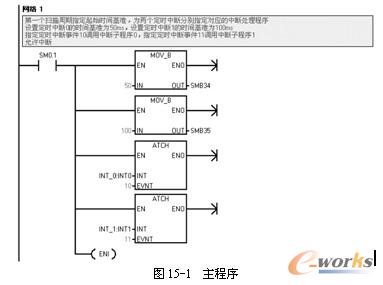

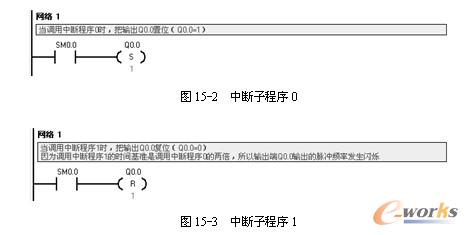

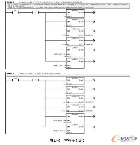

    产生一个闪烁的频率。当输入I0.1的开关接通时,闪烁频率减半;当输入I0.0的开关接通时,又恢复成原有的闪烁频率。
    本项目介绍了由定时中断引起的一般性处理方法以及改变其时间基准的方法。
    特殊存储器字节SMB34指定第一定时中断的时间基准,由此产生的定时中断称为中断事件10。
    特殊存储器字节SMB35指定第二定时中断的时间基准,由此产生的定时中断称为中断事件11。
    这两种定时中断的时间基准的设定值只能以1ms(毫秒)为单位增加,允许最小值是5ms,最大值是255ms。
    程序清单及注释如图15-1~图15-3所示。
