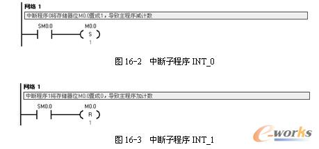

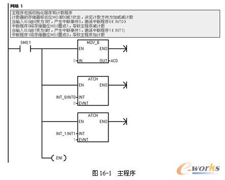

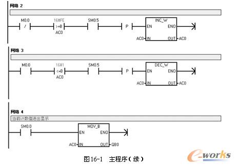

    使用I/O中断。根据I0.0的状态进行计数,如果输入I0.0置为1,则程序减计数;如果输入I0.0置为0,则程序加计数。输入I0.0的状态改变,则将立即激活输入/输出中断程序,中断程序0或1分别将存储器位M0.0置成1或0以控制减计数或加计数。
    S7-200 PLC中可以使用输入点I0.0~I0.3的上升沿和下降沿产生中断。
    程序清单及注释如图16-1~图16-3所示。
