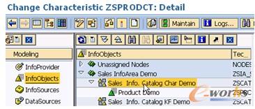

    首先创建特性(Characteristics)类型的信息对象。

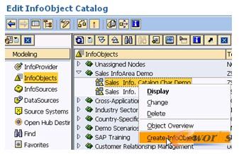

    1)在Sales Info. Catalog Char Demo上右击,再选择Create InfoObject,如图3-13所示。
 图3-13  创建信息对象
图3-13  创建信息对象
    2)在弹出的对话框中输入技术名称和描述,如图3-14所示。
 图3-14  创建特性
图3-14  创建特性

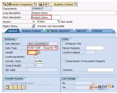

    3)系统切换到新界面,在右侧输入短文本描述(Short Description),选择数据类型(Data Type)为CHAR,在数据长度(Length)后输入8,如图3-15所示。

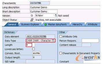

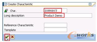

    5)重复操作,再创建Customer Demo并激活,如图3-18所示。
 图3-18  创建特性Customer Demo

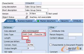

    6)在General选项卡中还应该勾选Lowercase letters(允许小写),如图3-19所示。
    注意:BW系统中默认允许数据都是大写。由于表3-1中的数据相应Sales Group列中数据有小写值,相应特性ZSSALEGP就应该打开小写开关;否则,之后数据加载时会报错。
 图3-19  创建特性Sales Group Demo

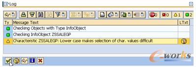

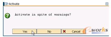

    7)紧接着要激活特性ZSSALEGP,这时会有黄色警告,可以忽略,单击对钩按钮,如图3-20所示。在弹出的Activate对话框中单击Yes按钮,如图3-21所示。
 图3-20  黄色警告
图3-20  黄色警告
 图3-21  激活(不管警告)
图3-21  激活(不管警告)
    注意:在BW系统中,会有各种各样的系统信息。其中,绿色代表一切正常;黄色代表警告;红色代表错误。一般来说,红色就表示必须将问题解决后,才能继续,而绿色和黄色可以直接继续操作。

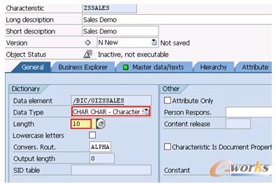

    8)创建特性ZSSALES包括其属性ZSSA_A。对于特性ZSSALES,设置General 选项卡,如图3-22所示。
 图3-22  创建特性ZSSALES—General 选项卡

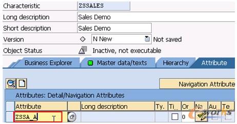

    9)在特性ZSSALES的Attribute 选项卡中添加一个新的属性ZSSA_A,可以在设置完后一起激活,如图3-23所示。
 图3-23  创建特性ZSSALES—Attribute选项卡

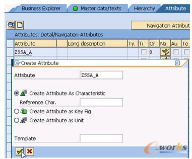

    10)输入ZSSA_A后,按回车键,在弹出的Create Attribute窗口中保持默认选项,单击对钩按钮,如图3-24所示。

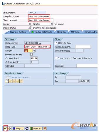

    11)在弹出的Create Characteristic ZSSA_A对话框中输入参数,然后单击对钩按钮,如图3-25所示。
    注意:Attribute Only默认勾选,表示ZSSA_A只用做属性,不带主数据。
 图3-25  创建特性ZSSA_A对话框
图3-25  创建特性ZSSA_A对话框

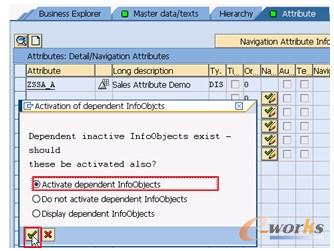

    12)系统回到特性ZSSALES创建界面,单击“激活”按钮,在弹出的新窗口中保持默认选项,将ZSSALES和ZSSA_A一起激活,单击对钩按钮,如图3-26所示。
 图3-26  激活特性及属性
图3-26  激活特性及属性

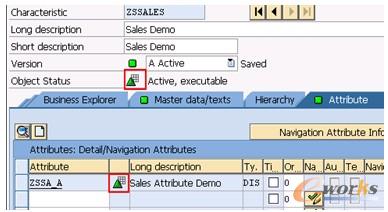

    13)检查激活后的结果,看到版本和状态都是Active,而且颜色为绿色。这样特性ZSSALES和它的属性ZSSA_A两个信息对象(也都是特性)一起被激活了,如图3-27所示。

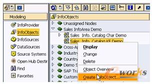

    14)特性类别的信息创建完成后,接下来创建关键值类别的信息对象。首先要做的是切换到Key Figure类型的InfoObject Catalog,然后在其上右击,在快捷菜单中选择Create InfoObject,如图3-28所示。
 图3-28  创建关键值
图3-28  创建关键值

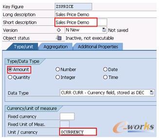

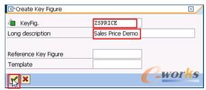

    15)在弹出的对话框中输入关键值ZSPRICE技术名称和描述,然后单击对钩按钮,如图3-29所示。
 图3-29  输入关键值技术名称和描述
图3-29  输入关键值技术名称和描述
    16)在弹出的对话框中输入短文本描述,选择数据类型为金额(Amount),在Unit/Currency后输入或选择0CURRENCY,如图3-30所示。
 图3-30  设置金额关键值类型和单位
图3-30  设置金额关键值类型和单位
    注意:在BW中, 一个金额或数量类型关键值对应于ECC或文本文件表中的两个字段,包括数值和单位。

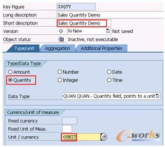

    17)激活后,再创建下一个关键值ZSQTY,如图3-31所示。
 图3-31  设置数量关键值类型和单位
图3-31  设置数量关键值类型和单位
    18)再激活,两个关键值也创建好了。到此实现业务场景所需要的特性和关键值都创建完成了。

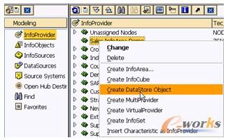

    1)选择Sales InfoArea Demo, 该InfoArea是在Modeling→InfoObjects的界面下创建,也自动出现在Modeling→InfoProvider的界面。再右击,再选择Create DataStore Object,如图3-32所示。
 图3-32  创建DSO
图3-32  创建DSO

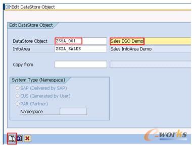

    2)在弹出的对话框中输入DSO的技术名称和描述,并单击“新建”按钮,如图3-33所示。
 图3-33  输入DSO的技术名称和描述
图3-33  输入DSO的技术名称和描述

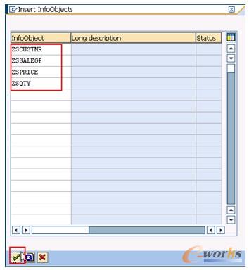

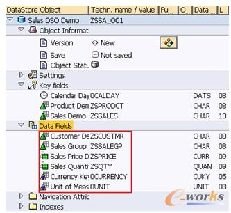

    7)在弹出的对话框中,将模型中除了Key Fields之外的所有信息对象(包括特性和关键值)加入到Data Fields中,然后单击对钩按钮,如图3-38所示。
 图3-38  插入特性和关键值作DSO数据字段
    8)可以看到插入的特性和关键值都出现在Data Fields中,包括关键值的单位都自动带入加入到Data Fields中,如图3-39所示。
 图3-39  维护后的DSO数据字段
图3-39  维护后的DSO数据字段
