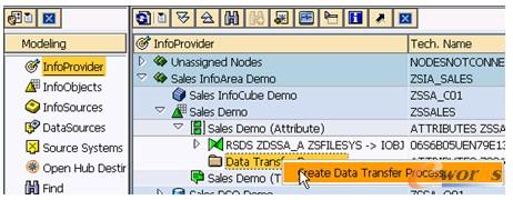

    1)在T-code: RSA1→Modeling→InfoProvider界面,在Sales Demo Attribute下方的DTP文件上右击,选择Create DTP,如图3-113所示。
 图3-113  创建DTP
图3-113  创建DTP

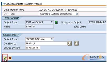

    2)在弹出的对话框中,系统已自动填好所有信息,只需要单击对钩按钮即可,如图3-114所示。
 图3-114  系统已自动填好信息
图3-114  系统已自动填好信息

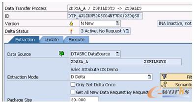

    3)在屏幕右侧出现DTP界面,如图3-115所示。
 图3-115  刚创建未激活的DTP
图3-115  刚创建未激活的DTP

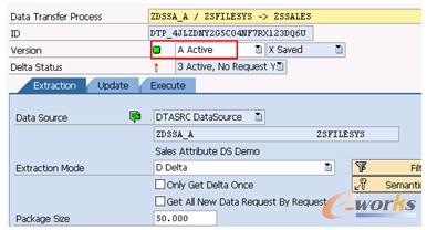

    4)激活,DTP 版本和状态变为Active,如图3-116所示。
 图3-116  激活后的DTP
图3-116  激活后的DTP

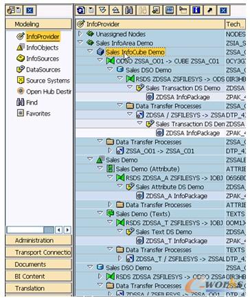

    本章中所有模型对象建完之后,展开后如图3-117所示。
 图3-117  本章中建立的对象
图3-117  本章中建立的对象
