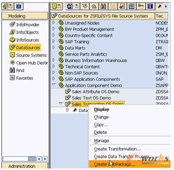

    信息包(InfoPackage)的作用是将源系统的数据加载到BW系统。一般是在数据源上右击,建立信息包。
    1)建立数据源 ZDSSA的信息包。可以回到T-code: RSA1→Modeling→DataSource界面,在DataSource上右击,选择Create InfoPackage,如图3-93所示。
 图3-93  创建信息包
图3-93  创建信息包

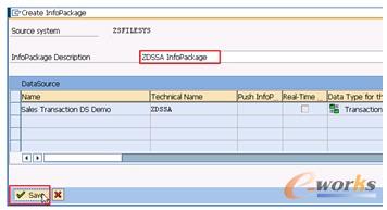

    2)在弹出的对话框中输入信息包的描述,单击Save按钮即可,如图3-94所示。
 图3-94  输入信息包描述
图3-94  输入信息包描述

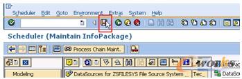

    3)信息包只需要保存,不需要激活,如图3-95所示。
 图3-95  保存信息包
图3-95  保存信息包

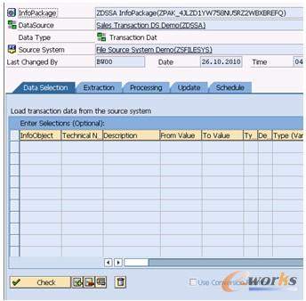

    4)信息包保存后如图3-96所示。这样,一个信息包就创建好了。
 图3-96  创建完成后的信息包
图3-96  创建完成后的信息包

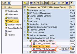

    5)在同样的界面,用同样的步骤,为两个主数据数据源创建InfoPackage,并单击“保存”按钮,如图3-97所示。
 图3-97  主数据数据源信息包
图3-97  主数据数据源信息包
    这样,三个信息包(InfoPackage)就创建完成了。
