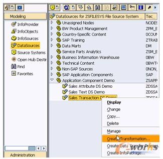

    1)回到T-code: RSA1→Modeling→DataSource界面,在DataSource上右击,选择Create Transformation,如图3-98所示。
 图3-98  创建转换
图3-98  创建转换

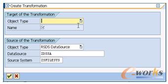

    2)弹出对话框如图3-99所示,其中Source部分系统已自动填好,因为这是基于数据流最底部DataSource创建Transformation。
 图3-99  系统已填好转换中的Source部分

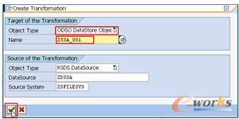

    3)对于Target选择和输入如图3-100所示,然后单击对勾按钮确定。
 图3-100  选择和输入转换的Target部分

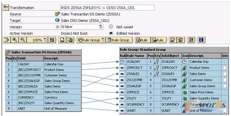

    4)界面中右侧的变化如图3-101所示,由于在创建数据源时,采用InfoObject Template,所以系统已将相应的字段和信息对象自动连线。
 图3-101  系统自动连接好DataSource中字段和DSO中信息对象

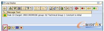

    5)激活,弹出窗口,信息类型为绿色方框标志,表示没有任何问题。单击对钩按钮,如图3-102所示。
 图3-102  信息窗口
图3-102  信息窗口

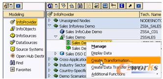

    2.创建主数据属性到信息对象的转换
    换一种方法,先找到目标(Target),然后建立。
    1)切换到T-code: RSA1→Modeling→InfoProvider界面,在Sales Demo Attribute上右击,选择Create Transformation,如图3-104所示。
 图3-104  创建转换
图3-104  创建转换

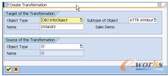

    2)在弹出的对话框中,可以看到Target部分系统已自动填好了,如图3-105所示。
 图3-105  系统已填好转换的中的Target部分

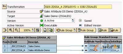

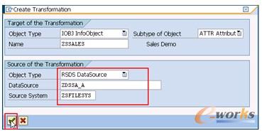

    3)选择和填写Source部分信息,然后单击对钩按钮,如图3-106所示。
 图3-106  选择和输入转换的Source部分
    4)然后激活,这样主数据属性的Transformation就创建好了,如图3-107所示。
 图3-107  激活后的主数据DataSource到属性的转换

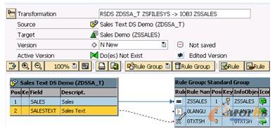

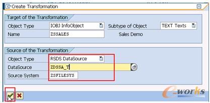

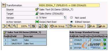

    3.创建主数据文本到信息对象的转换
    1)切换到T-code: RSA1→Modeling→InfoProvider界面,在Sales Demo Text上右击,选择Create Transformation,在弹出的对话框中选择和填写Source部分信息,再单击对钩按钮,如图3-108所示。
 图3-108  选择和输入转换的Source部分
    2)与主数据属性不同的是,Transformation并没有连线。这是因为在创建文本数据源时,与主数据属性有一点不同:没有在数据源的Fields选项卡选用InfoObject Template,所以系统就不能在数据源到主数据文本的Transformation中自动连线,如图3-109所示。
 图3-109  转换中相关对象未连线
图3-109  转换中相关对象未连线
    3)现在就需要手动连线,用鼠标选中左边的Field,拖动铅笔到右边相应的InfoObject 就连接好了,如图3-110所示。
 图3-110  在转换中手动连线
图3-110  在转换中手动连线
    4)然后激活即可。

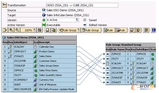

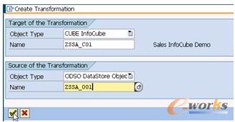

    4.创建数据存储对象到信息立方体的转换
    1)在InfoCube上右击,创建DSO到InfoCube的Transformation,如图3-111所示。
 图3-111  创建DSO到InfoCube的转换
    2)激活后如图3-112所示。
 图3-112  激活后的DSO到InfoCube的转换
