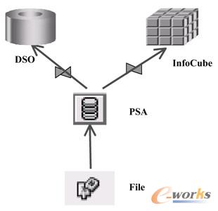

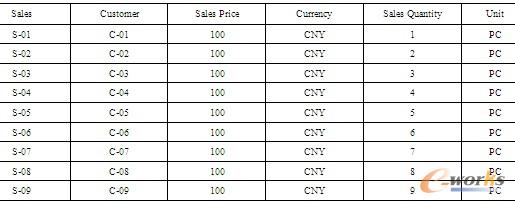

    为了比较DSO和InfoCube的异同,我们创建如图8-4所示数据流模型。其中的数据源采用平面文件数据源,数据如表8-1所示。
 图8-4  DSO与InfoCube模型的数据流图
表8-1  平面文件数据源
 表8-1  平面文件数据源

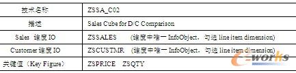

    3)创建InfoCube ZSSA_C02,如表8-4所示。
表8-4  InfoCube ZSSA_C02

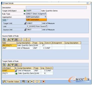

    可以查看一下,InfoCube中的Key Figure ZSQTY的更新方式默认为Summation(加总),如图8-5所示。
 图8-5  InfoCube中关键值ZSQTY汇总方式

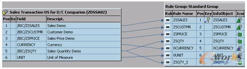

    Transformation中,DataSource中的Sales Quantity字段同时连接DSO中的两个Key Figure:ZSQTY和ZSQTY_S,如图8-6所示。
 图8-6  DataSource到DSO的Transformation

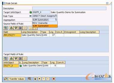

    7)确定Key Figure的更新方式。右击Transformation中的关键值ZSQTY_S,在关联菜单中选择Rule Details,然后在弹出Rule Details对话框中将Aggregation更改默认Overwrite为Summation,如图8-7所示。
    注意:图8-6中的ZSQTY的更新方式保持系统默认选项Overwrite(覆盖),而ZSQTY_S的更新方式由默认的Overwrite(覆盖)改为Summation(加总)。
 图8-7  DSO中关键值ZSQTY_S汇总方式
