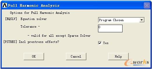

    在完全法的谐响应分析中,应勾选Incl prestress effects,如图13-6所示。
完全法谐响应分析中开启预应力效应
图13-6  完全法谐响应分析中开启预应力效应
    注意:谐响应分析假定所有载荷随时间按简谐(正弦)规律变化,因此,应删除静力分析中的预应力载荷,只保留谐响应分析需要的载荷。
