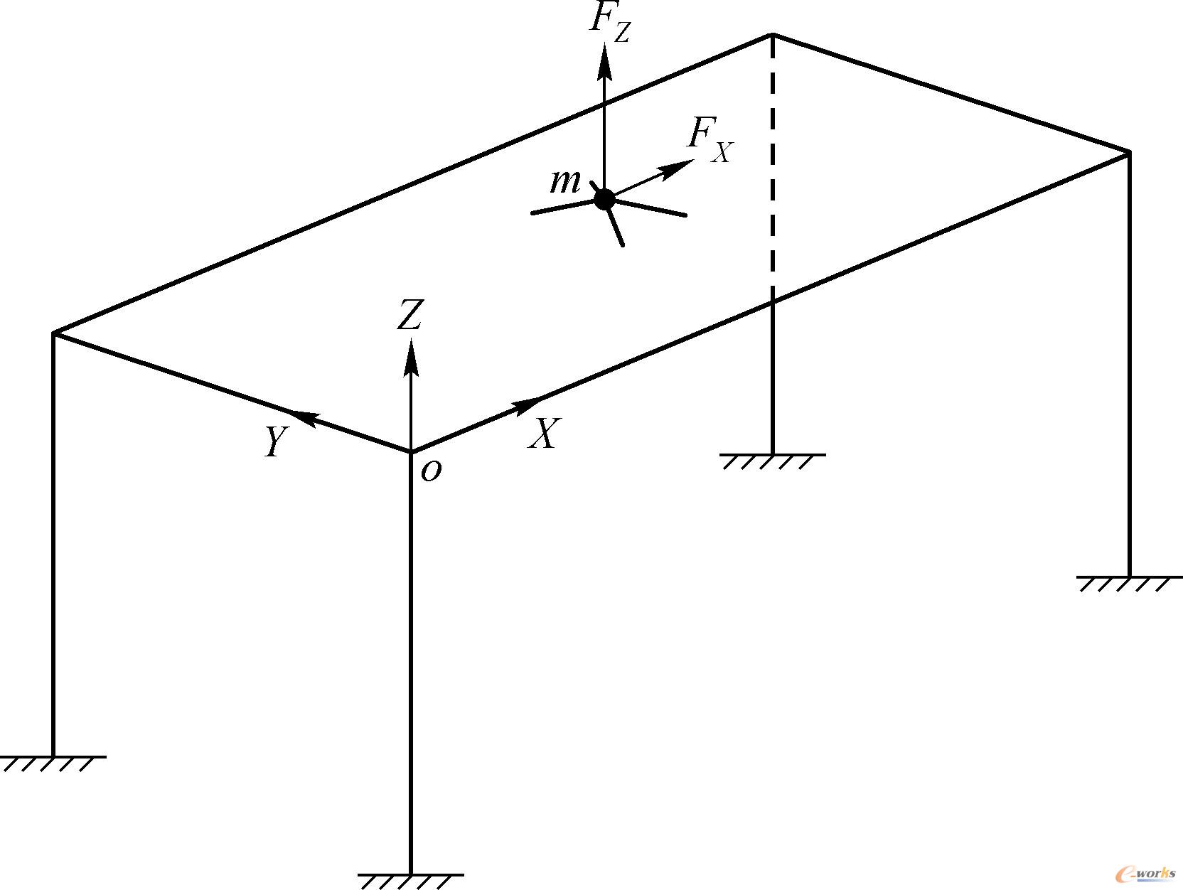

    【例13-1】 工作台-电动机系统谐响应分析。
13.5.1  问题描述
    如图13-7所示的工作台-电动机系统,当电动机工作时由于转子偏心引起电动机发生简谐振动,这时电动机的旋转偏心载荷是一个简谐激励,计算结构在该激励下的响应。已知条件为:
工作台-电动机示意图
图13-7  工作台-电动机示意图
    工作台面板:长=2m(X方向),宽=1m(Y方向),厚=0.02m(Z方向)。
    工作台4条腿的梁几何特性:长=1m(Z方向),截面宽度=0.01m(X方向),截面高度=0.02m(Y方向)。
    电动机质心位于工作台正上方0.1m,电动机质量:m=100kg。
    简谐激励Fx、Fz的幅值为100N,Fz落后Fx90°的相位角。
    电动机转动频率范围为0~10Hz。
    所有的材料均为钢,其特性:杨氏模量为2.1×1011Pa,泊松比为0.3,密度为7850kg/m3。
    说明:本例采用国际单位制。
