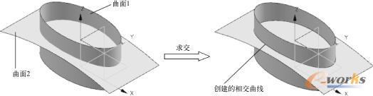

    使用“插入”|“来自体的曲线”|“求交”命令,可以创建两个对象集之间的相交曲线。创建相交曲线的典型示例(源文件为“bc_3_xjqx.prt”)如图3-27所示,该相交曲线由曲面1和曲面2求交来产生。

图3-27  创建相交曲线

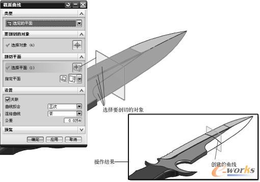

    可以通过将平面与体、面或曲线相交来创建曲线或点。创建截面曲线的思路就是如此。要创建截面曲线(也称剖切曲线),则按照如下的操作步骤进行。
    (1)在菜单栏中选择“插入”|“来自体的曲线”|“截面”命令,系统弹出如图3-30所示的“截面曲线”对话框。
    (2)选择要剖切的对象。
    (3)从“类型”下拉列表框中选择所需的类型选项,如选择“选定的平面”、“平行平面”、“径向平面”或“垂直于曲线的平面”,并指定所选类型下所需的参照及参数。
图3-30  “截面曲线”对话框
    (4)在“设置”选项组中设置是否关联以及设置“曲线拟合”选项、“连结曲线”处理选项和“公差”参数等。
    (5)单击“确定”按钮,从而创建截面曲线。
    创建截面曲线的典型示例如图3-31所示。

图3-31  创建截面曲线
