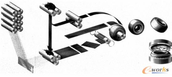

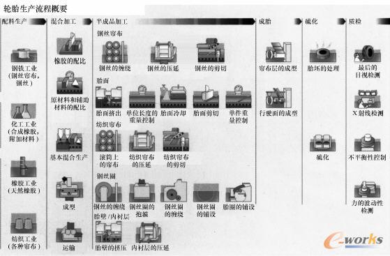

    轮胎的生产是一个独立而完整的过程,作为汽车生产商也应清楚其生产过程,生产设备必须由汽车生产商所规定和鉴定。图2-3和图2-4描述了一个轮胎完整的生产过程。
 轮胎的生产过程
图2-3轮胎的生产过程
 轮胎生产流程
图2-4轮胎生产流程(来源:Continental)
