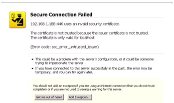

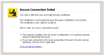

    2.此时由于这不是安全认证下的网站,因此系统会先出现如下图所示的错误信息,我们必须将这个网站加入可信任的网站,单击or you can add an exception。此时单击Add Exception按钮。
 ▲  必须配置例外
▲  必须配置例外

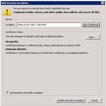

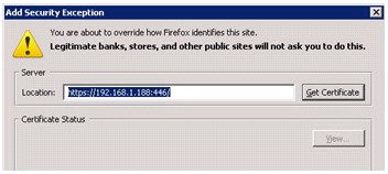

    3.弹出如下图所示的画面时,单击Get Certificate按钮,并且在弹出如下图所示的画面时,单击Confirm Security Exception按钮即可。
 ▲  单击Get Certificate按钮
 ▲  选择确定安全例外的选项
▲  选择确定安全例外的选项

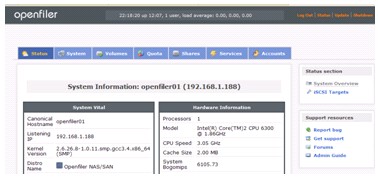

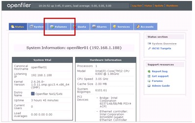

    6.进入后,可以看到目前的所有系统状态,如网络接口等,你可以在Status和System选项卡之下查看和主机有关的功能。
 ▲  进入OpenFiler的界面
▲  进入OpenFiler的界面

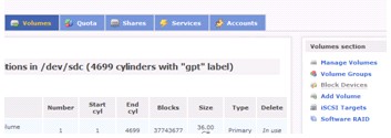

    1.首先我们要先找出在OpenFiler下的实体硬盘,并且将这两个实体硬盘配置成使用VG的格式才行。先进入OpenFiler,并且选择Volumes下的Manage Volumes。
 ▲  选择选项
▲  选择选项

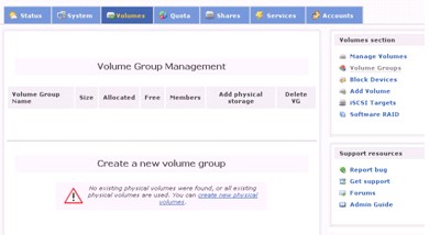

    2.在这个画面下,我们可以看到目前还没有任何VG存在。此时选择Block Device可以检视实体硬盘。
 ▲  选择实体硬盘
▲  选择实体硬盘

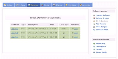

    3.由于在这个系统下有三个实体硬盘,第一个已经用于安装系统(/dev/sda),因此我们将第二和第三个硬盘(/dev/sdb、/dev/sdc)组成新的VG。
 ▲  此时会显示三个实体硬盘
▲  此时会显示三个实体硬盘

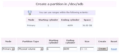

    4.首先选择/dev/sdb,此时会进入另一个页面,在这个页面最下方有一个Create a partition in /dev/sdb。
 ▲  选择/dev/sdb,这是第一个SCSI硬盘
    5.在Mode的下拉列表框中选择Primary,Partition Type中选择Physical polume。由于我们要使用整个扇区,因此直接单击Create按钮即可。
 ▲  我们要先将这个硬盘配置成PV的格式
▲  我们要先将这个硬盘配置成PV的格式

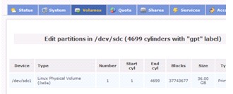

    6.之后可以看到这个分区已经创建成PV的成员之一。重复上面的步骤可以将/dev/sdc也创建成另一个PV。
 ▲  将第二个也创建好
▲  将第二个也创建好

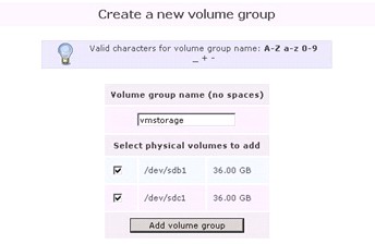

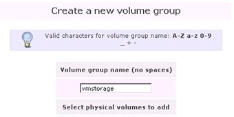

    2.输入名称,如vmstorage。
 ▲  创建Volume Group
▲  创建Volume Group
    3.将两个PV选中,并且单击Add volume group按钮。
 ▲  将刚才创建的PV放入
▲  将刚才创建的PV放入
    4.此时我们可以看到在Volume Group Management中列出我们创建好的VG了。
 ▲  这个VG就完成了
▲  这个VG就完成了
