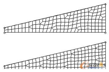

    注意:如果用户使用混合单元类型(四边形和三角形),自动网格划分将使用修改的map as rectangle网格划分方案。这种修改将通过使用三角形单元来过渡不同单元密度的区域,如图4-2所示。这样便会产生在外观上更加有规律的网格图样。
不同单元类型的过渡区别
图4-2 不同单元类型的过渡区别
