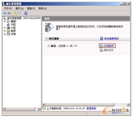

    ③打开服务器管理器,如图13-4所示,单击“添加角色”按钮。

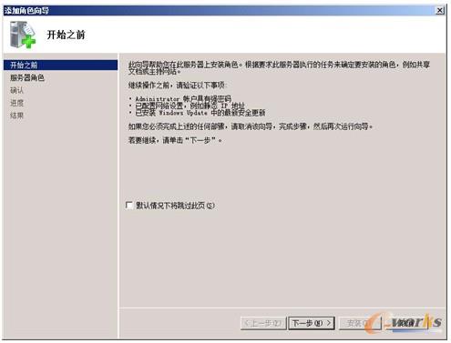

    ④如图13-5所示,在弹出的“开始之前”界面中,单击“下一步”按钮。
 图13-4  添加角色
图13-4  添加角色
图13-5  添加角色向导
图13-5  添加角色向导

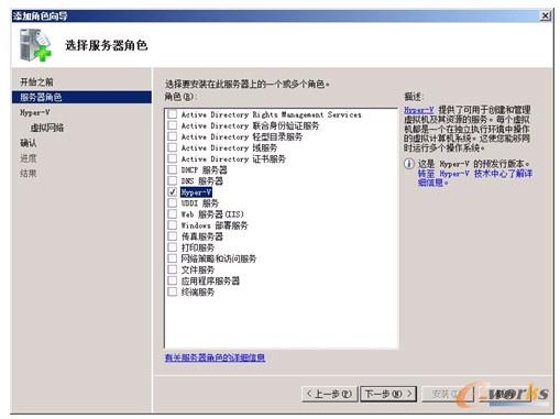

    ⑤如图13-6所示,在出现的“选择服务器角色”界面中,选中Hyper-V复选框,单击“下一步”按钮。

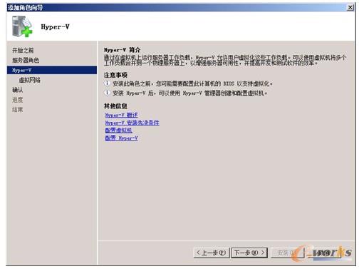

    ⑥如图13-7所示,在出现的Hyper-V界面中,单击“下一步”按钮。
 图13-6  选择角色
图13-6  选择角色
 图13-7  Hyper-V 介绍
图13-7  Hyper-V 介绍

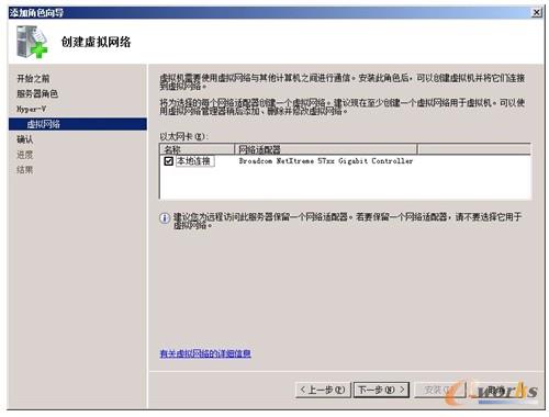

    ⑦如图13-8所示,在出现的“创建虚拟网络”界面中,选中“本地连接”复选框,单击“下一步”按钮。

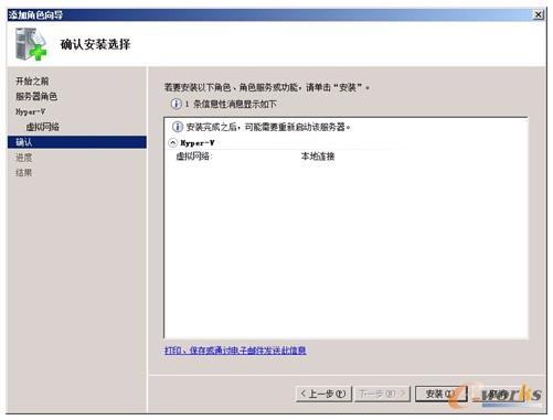

    ⑧如图13-9所示,在出现的“确认安装选择”界面中,单击“安装”按钮,完成Hyper-V角色的安装。
 图13-8  创建虚拟网络
图13-8  创建虚拟网络
 图13-9  确认安装
图13-9  确认安装

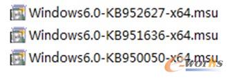

    ⑨从微软站点下载下列Hyper-V补丁,依次双击安装。

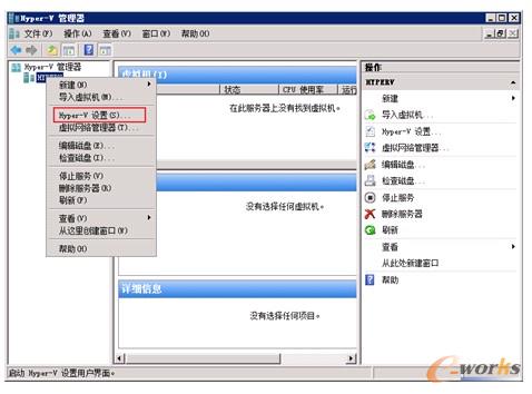

    ①打开Hyper管理工具,如图13-10所示,右击服务器,在弹出的快捷菜单中选择“Hyper-V设置”命令。

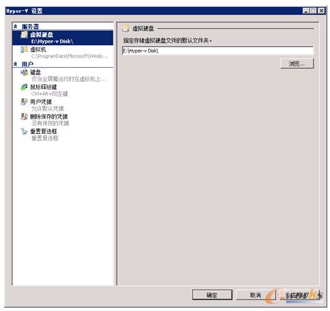

    ②如图13-11所示,单击“虚拟硬盘”,可以更改虚拟硬盘的位置到一个较大的磁盘分区,单击“确定”按钮。
 图13-10  配置Hyper-V
图13-10  配置Hyper-V
图13-11  更改虚拟硬盘
图13-11  更改虚拟硬盘

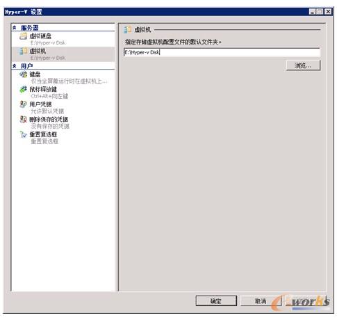

    ③如图13-12所示,单击“虚拟机”,可以更改虚拟机配置文件的默认文件夹路径,单击“确定”按钮。

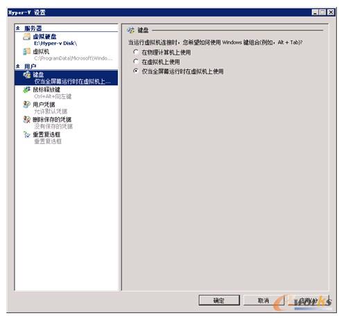

    ④如图13-13所示,单击“键盘”,指定当运行虚拟机连接时,指定Windows 键组合发送给虚拟机还是物理机。
 图13-12  虚拟机配置文件的默认位置
图13-12  虚拟机配置文件的默认位置
图13-13  设置键盘
图13-13  设置键盘

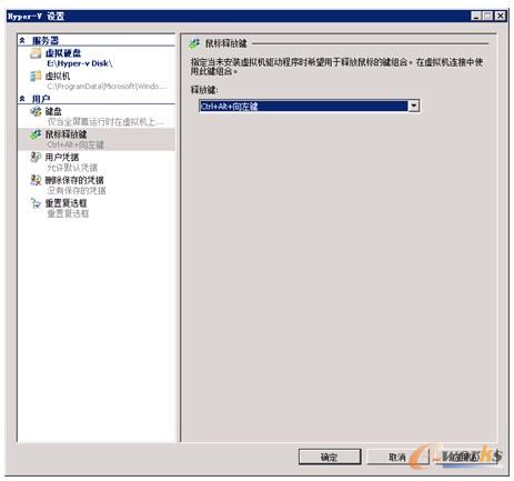

    ⑤如图13-14所示,单击“鼠标释放键”,指定当未安装虚拟机驱动程序时希望用于释放鼠标的键组合。

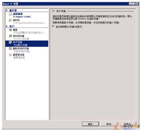

    ⑥如图13-15所示,单击“用户凭据”,指定是否希望对虚拟机连接自动使用默认凭据连接到正在运行的虚拟机。默认凭据就是用户用来登录当前Windows会话的凭据。选中“自动使用默认凭据(无提示)”复选框。
 图13-14  鼠标释放键
图13-14  鼠标释放键
 图13-15  用户凭据
图13-15  用户凭据
