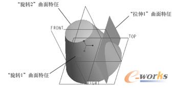

1)单击(打开)按钮,弹出“文件打开”对话框。从随书光盘中的CH5文件夹中选择BC_5_HB_1.PRT,单击“打开”按钮。该文件存在的原始模型如图5-43所示。
图5-43  文件中的原始曲面模型

2)选择“旋转1”曲面特征,按住〈Ctrl〉键的同时选择“旋转2”曲面特征。
