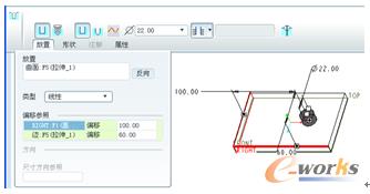

(1)“线性”
“线性”放置类型使用两个线性尺寸在曲面上放置孔,如图6-3所示。如果选取平面、圆柱体或圆锥实体曲面,或是以基准平面作为主放置参照,可以使用“线性”放置类型。如果选取曲面或基准平面作为主放置参照,则Pro/ENGINEER将此类型指定为默认放置类型。
图6-3  使用“线性”放置类型示例
图6-3  使用“线性”放置类型示例

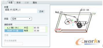

(2)“径向”
“径向”放置类型使用一个线性尺寸和一个角度尺寸放置孔。如果选取平面、圆柱体或圆锥实体曲面,或是以基准平面作为主放置参照,可使用“径向”放置类型选项。使用“径向”放置类型放置孔特征的示例如图6-4所示。
图6-4  使用“径向”放置类型示例
图6-4  使用“径向”放置类型示例

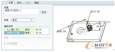

(3)“直径”
“直径”放置类型通过绕直径参照旋转孔来放置孔。此放置类型除了使用线性和角度尺寸之外还将使用轴。如果选取平面实体曲面或基准平面作为主放置参照,可以使用“直径”放置类型。使用“直径”放置类型放置孔特征的示例如图6-5所示。
图6-5  使用“直径”放置类型示例
图6-5  使用“直径”放置类型示例

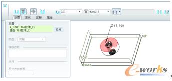

(4)“同轴”
“同轴”放置类型将孔放置在轴与曲面的交点处,曲面必须与轴垂直。如果选择轴作为主放置参照,则“同轴”会成为唯一可用的放置类型。使用此放置类型时,无法使用次级(偏移)放置参照控制滑块和“同轴”快捷菜单命令。
使用“同轴”放置类型放置孔特征的示例如图6-6所示。

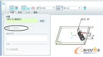

(5)“在点上”
“在点上”放置类型将孔与位于曲面上的或偏移曲面的基准点对齐,如图6-7所示。此放置类型只有在选取基准点作为主放置参照时才可用。注意:如果主放置参照是一个基准点,则仅可用该放置类型。
图6-6  使用“同轴”放置类型示例
图6-6  使用“同轴”放置类型示例
图6-7  使用“在点上”放置类型示例
图6-7  使用“在点上”放置类型示例
