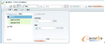

4)在“元件放置”操控板中单击“放置”选项标签,打开“放置”面板,如图10-31所示,可以看到需要定义“轴对齐”约束和“平移”约束。
图10-31  选择“销钉”选项并打开“放置”面板

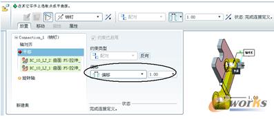

5)分别定义“轴对齐”约束和“平移”约束。
“轴对齐”约束:在BC_10_LJ_2.PRT元件中选择A_1轴,在组件中选择BC_10_LJ_ 1.PRT元件的A_1轴。

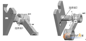

“平移”约束:在BC_10_LJ_2.PRT元件中选择如图10-32所示的面1,在组件中选择相应的面2,偏移类型选择为偏移,然后输入偏移为1,如图10-33所示。
图10-32  指定“平移”约束参照
图10-32  指定“平移”约束参照
图10-33  定义“销钉”约束集
图10-33  定义“销钉”约束集

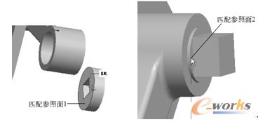

4)选择第一个约束选项为“配对”,接着分别选择如图10-35所示的匹配参照面1和匹配参照面2,匹配偏移类型为(重合)。
图10-35  定义“匹配”参照面
图10-35  定义“匹配”参照面

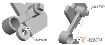

5)在“放置”面板中单击“新建约束”选项,从而新建一个约束,并将该新约束类型设置为“配对”,然后分别选择如图10-36所示的匹配参照面3和匹配参照面4,匹配偏移类型也设置为(重合)。
图10-36  定义“匹配”参照面
图10-36  定义“匹配”参照面

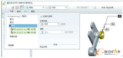

6)在“放置”面板中单击“新建约束”选项,从而新建一个约束,并将该新约束类型设置为“对齐”,然后选择BC_10_LJ_3.PRT元件的A_1轴,选择组件中BC_10_LJ_2.PRT的A_1轴,如图10-37所示。
图10-37  定义“对齐”约束
图10-37  定义“对齐”约束
