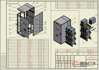

如何提供清晰、准确的产品装配图,利于车间的快速装配?
对于一个有竞争力的企业而言,时间就是一切。对设计师要求在最短的时间内高效完成产品的设计。同样对车间的装配员工,也提出同样的要求:在最短的时间内高质量的完成产品的装配。以前我们的设计师往往因为工期紧来不及出装配图,而亲自去车间指导安装,造成了人力资源的浪费。同时因为车间工人在短时间内也无法完全领悟设计师的设计意图,而被动的工作不能发挥自己的主观能动性。
现在我们应用AIP软件后,彻底的改变了这种现象。设计师和车间装配员工都能够很轻松、高质量的完成自己的工作。我们采用的方式是:利用生成ipn格式的表达视图,然后再将ipn文件转换为工程图,图(8)就是按上述操作生成的装配图,装配人员能快速、清晰、准确的理解设计师的设计意图,从而高质量的完成自己的装配工作。Ipn文件还有一个很闪光的地方就是,它可以将装配过程生成动画,装配过程和实际的装配是一样的,设计师在表达自己的设计思想时,这种方法更有效、更直观。
图(8)

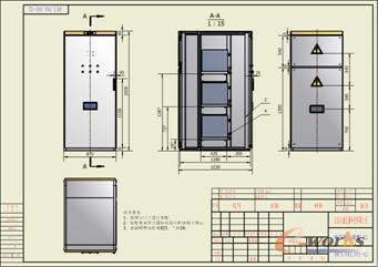

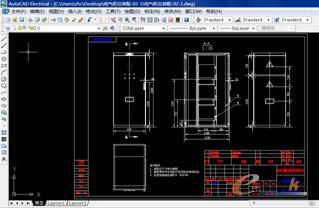

2.3 如何提供准确的dwg格式且符合国标的技术图纸,与外协厂进行技术交流?
在AIP2008中,对工程图提供了idw和dwg两种图纸。这很方便的解决了与其他外协厂格式的统一问题。除了选择“另存为…”的方法外,我们还采用另外一种方法:在AIP的工具中,附带有“任务调度程序”如图(12)所示,它可以完成的功能有:移植文件、更新设计、发布dwf文件、打印文件、输入文件、输出文件等7项非常实用的功能。我们通过“输出文件”将idw格式的图纸转换为dwg格式的图纸,并且转换的效果堪称完美,无乱码的现象,标注格式和文字格式等也与idw格式的图纸完全一样。当我们的工程师第一次用到这个功能的时候,很是兴奋。因为再也不用像以前一样,一张一张的转换了,节省了时间和精力。现在只要操作几步就可以轻松解决。图(13)(14)分别为转换的两种对比。可以看出转换的效果非常完美。
图(12)
图(13)
图(14)
